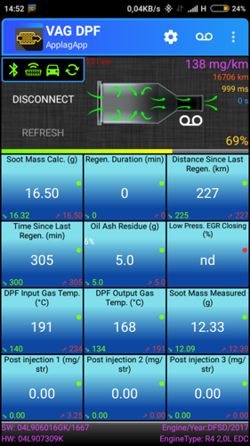

Die App liest die Werte aus dem Motorsteuergerät und zeigt sie an. Mit anderer Hardware gibt es zB:
  • IDE00433-ENG103279 Particle filter: oil ash volume-MASS_ASH_PF 38.5709692 g
  • IDE00434-ENG102050 Particle filter: soot mass calculated-MASS_SOOT_SIM_PF 17.96 g
  • IDE00435-ENG101197 Particle filter: soot mass measured-MASS_SOOT_PHY_PF 0.57 g
  • IDE01409-ENG102169 Charge limit for service regeneration-Ash Mass Diag 40.00 g
  • IDE01410-ENG102169 Charge limit over-charge-Ash Mass Diag 50.00 g
  • IDE06060-ENG111632 Particulate filter ash load limit-C_MASS_ASH_PF_LIM_TEST 70.00 g
Das sieht dann so aus.
Screenshot-2018-01-27-14-52-02-686-com-applagapp-vagdpf

Heisst dann wohl voll bei 24 Gramm
Mit 24 Gramm ist der DPF voll Ruß und es beginnt ein Freibrennvorgang.
Was mich interessiert, wieviel Gramm Asche der Filter sammeln kann bis er voll ist und gereinigt werden muss.
Mein alter Pumpe Düse hatte 60 Gramm maximale Beladung mit Asche was ca 180tkm sind. Gefahren bin ich aber bis 250tkm und ca 85 Gramm. Dann wurde der Filter gereinigt.
@mambaela - weil du frägst: "Was mich interessiert, wieviel Gramm Asche der Filter sammeln kann bis er voll ist und gereinigt werden muss":
in deinem Screenshot von VAG DPF sieht man die Beladung des DPF an Asche auch in Prozent (Feld oil ash residue)
War bei mir immer passend bisher. Wird wohl auf "IDE06060-ENG111632" bezogen sein...
@ExScenic schrieb am 30. Januar 2018 um 10:46:33 Uhr:
Danke für den Tipp, es war mir nicht aufgefallen das da noch eine Prozentangabe steht. Rein rechnerisch wären so 250Tkm möglich bis der Filter voll ist.
Man darf nicht ausser acht lassen, dass der Filter zum Ende hin immer öfter regenerieren muss und schnell zu geht. die asche bleibt ja in den kanälen hängen und ruß kann dort nicht mehr hin. vielleicht ist dir aufgefallen, dass er nie auf 0% regeneriert. bei mir sind es nach 117.000km ca 24% die er minimal erreicht.

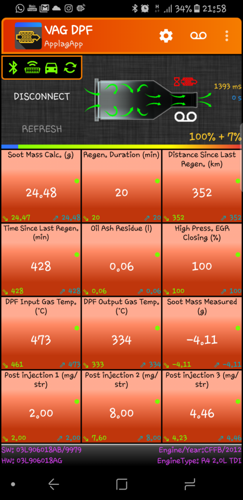

Zur Rußstaffelung noch zu erwähnen: ab 22-24g leitet das MSG die regeneration ein, ab ca 27g geht die Partikelkontrolllampe im KI an und ab ich glaube 45g ist alles zu spät und der Filter verstopft.
Übrigens kann das ganze auch so aussehen ^^ (siehe screenshot im anhang)
Screenshot-20180121-215858
