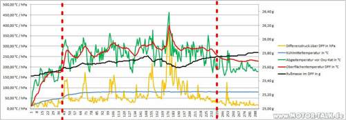

Hier noch ein Beispiel, der Bereich zwischen den gestrichelten Linien ist der Autobahnanteil meiner Standard-Strecke zur Arbeit. Mit den typischen Bereichen, Beschleunigen auf ca. 130 und dann Geschwindigkeit halten. Im hinteren Drittel ist ein Bereich, bei dem ich auch mal bis 230 hochbeschleunigen konnte und der Ruß reduzierte sich auch bei der hohen Last.
Was mir noch als Unterschied einfällt, wäre die Abgasnorm EU4 (meiner) im Vergleich zu EU5 (Deiner).
Da wurden ja die Grenzwerte für HX+NOx von 300 auf 230 mg/km, die Grenzwerte für NOx alleine von 250 auf 180 mg/km und die Partikelmasse drastisch von 25 auf 5 gesenkt. Die Reduzierung der NOx Werte erreicht man in aller Regel durch höhere Abgasrückführungsraten was auch höhere Rußerzeugung zur Folge hat. Die Reduzierung der Partikelmasse vielleicht durch feinere Filter?
Ist nur Vermutung, aber mag sein, daß sich dadurch die Unterschiede im Regenerations-Verhalten ergeben.

Habe mal zwei Grafiken von Hin- und Rückfahrt beigefügt, die die entsprechenden Entwicklungen der Parameter unterwegs zeigen.
Zunächst fiel bereits im Stadtverkehr zur AB auf, dass das Additiv seinen Zweck zu erfüllen schien. Die Russmenge sank sogar im Stadtverkehr kontinuierlich! Auf der AB gabs dann auch zunächst mal Stau und auch da ging der Abbau weiter.
Während der AB-Fahrt weiterhin leichter Rückgang, aber komischerweise nicht stärker als bei Stop&Go oder Stadt! Kann sich das jemand erklären? Liegt das am Additiv, das ja die Verbrennungstemp reduzieren soll?
Jedenfalls lagen wir am Ziel bei 54g Russ! Soweit so gut. Unterwegs hatte meine Copilotin den Fehlerspeicher immer mal wieder gelöscht, aber zumindest der erste Fehler (480A) kam immer sofort wieder. Dann die Rückfahrt.
Auch da hatten wir wieder mit Stau zu kämpfen, dennoch ging die Russmenge kontinuierlich runter. Irgendwann als der Verkehr wieder floss, und die Russmenge bei 40g lag haben wir nochmal den Speicher gelöscht und gefühlt sofort danach ging die Abgastemperatur rapide nach oben! bis ca 600, fiel dann aber auch relativ schnell wieder ab, um dann wieder anzusteigen auf 620 und dieses mal dann auch ein paar Minuten dort zu bleiben!
Ich deutete das als erste, aktive Regeneration seit Ewigkeiten und fuhr vor Freude fast in den Graben ;-) Die Russmenge fiel drastisch und lag wenige Minuten nach der Reg bei sagenhaften 5g! Ein Traum, wenn man bedenkt, dass ich bisher immer nur die vollen 80g kannte. Das ganze passierte bei gemäßigter Fahrt, ca. 110km/h.
Trotz ähnlicher Fahrweise stieg der Wert danach aber wieder an und pendelte dann für den Rest der Fahrt zwischen 23 und 17, bis wir mit 19g schließlich wieder zuhause waren.
