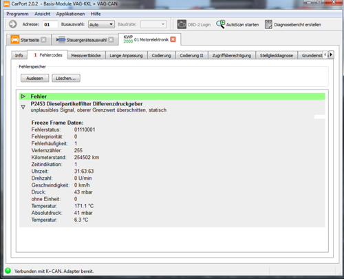

Audi A4 8E B7 2.7 TDI 25500km, siehe Auszug Motorsteuergerät

ausgelesen und siehe da, anderer Fehler!

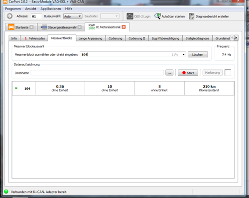

anbei auch die Füllmenge meines DPF.
0,32 =32g Asche, oder
Stimmt der Wert nicht, da der Geber kaputt ist? Ganz voll kann er ja nicht sein, sonst würde er ja auch die Regeneration unterbinden, oder? Meine ab 62 Gramm tut er dies.

Grenzwert 0,46 [L] Ölaschevolumen. Mit 0.36 bist Du noch gut dabei, für die km Leistung ist das ordentlich! Wobei der DPF dennoch langsam voll wird, wenn Du den Wagen länger fahren willst, ist es besser Du lässt den DPF jetzt tauschen oder reinigen. Wenn Du das erst zum Verkauf machst, hast Du nix mehr davon.

Ersetze den DDS, das müsste es dann gewesen sein. 41mbar bzw. 43 mbar sind bei Motoraus, aber auch im Standlauf viel zu viel. Wenn der Motor aus ist, dann muss der Differenzdruck bei Null mbar liegen, zzgl eines Messrauschens im kleinen einstelligen mbar-Bereich.
0,36 Liter Asche ist nicht ohne, würde ich reinigen lassen. Habe ich auch durch, weil mein 2.7 TDI auch bei 0,36 stand und er mir zu oft regenerierte.

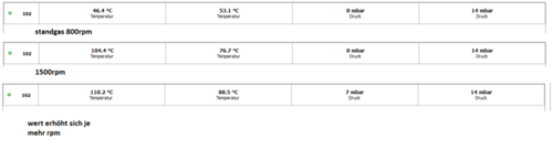

hier die Live Werte, genau wie du sagts in 7er mbar Schritte

Hmm, komisch... Ich habe leider keine VCDS-Labels bei der Hand, aber der Offset-Wert ist eigentlich eine Konstante, dass heißt, der darf sich nicht mit der Drehzahl ändern. Bei Dir scheint sich aber dieser Offset-Druckwert zu ändern, also bei 1500 rpm ist der erste Wert von 0 auf 7 mbar gegangen.
Im MWB 102 sind zwei Druckangaben, einer ist der Differenzdruck, der andere ist ein Offset-Druckwert. Der Differenzdruck wächst mit der Drehzahl, der Offsetwert sollte konstant bleiben.
Ergo: Mach mal DPF + DDS + beides anlernen.
