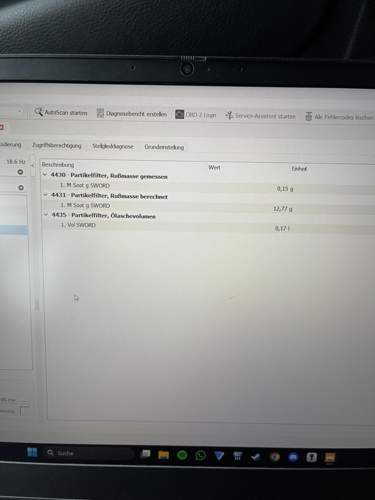

Über 283.000km BJ2011 2.0 TDI DSG
0.17l
Bild #211405200

Bei 0,17l berechnet ist doch eigentlich bald Schluss. Funktioniert bei dir mit den 0,25l noch alles wie es soll?
Mein CFGC hat bei 240tkm die 0,14l erreicht (App VAG DPF).
berechnete Werte sind ja leider keine realen Werte. Ich hatte damals in 2013 auch etwas gegen meinen 175ml gefüllten DPF im B6 getan. unnötigerweise. Es gab nämlich nie Probleme.
Mittlerweile gibt es mehrere Berichte von funktionierenden DPFs im Passat mit 200-250ml Ölaschevolumen. Die DPFs im B6 und B7 sind ziemlich gleich. Daher sind die gut vergleichbar.
