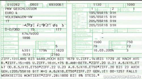

Moin,
kein Euro 3 - der Schein liegt vor mir, ganz klar Euro 4. Mit Glück also grün ohne Filter, das wäre ja eine Wucht.

Hallo in die Runde: Am Samstag hole ich das Auto ab. Kann ich denn dann irgendwie sehen, um welche der Optionen (kein Filter, Nachrüstfilter, Originalfilter) es sich handelt?
Schau in den Fahrzeugschein, falls es ihn noch gibt.
  • keine Eintragung PM*: Heißt entweder kein Partikelfilter oder der Partikelfilter ab Werk wurde nicht eingetragen. Betrifft eigentlich nur Scheine bis 2005/2006. Danach steht es drin. Wenn nichts drin steht, im Serviceheft nach diesem ''Aufkleber'' suchen und/oder einen VAG Händler fragen.
  • Eintragung mit PM<5: Nachrüstfilter
  • Eintragung mit PM5: Partikelfilter ab Werk
Die Eintragung findet man in den unteren Freitextspalten.

Das kann Dir eigentlich egal sein - das Auto hat keinen oder einen nachgerüsteten DPF, interessant war das nur in der Zeit, wo das Auto mit dem Nachgerüsteten einen Steuervorteil hatte, heute werden alle 3 Versionen gleich versteuert und die Plakette ist in jedem Fall grün.
Den Geregelten hast Du auf keinen Fall - den gab es damals noch gar nicht.
Korrekt ! .Unser 1.9 TDI hatte auch nur den Oxi Kat aber keinen ! DPF !. Den habe ich kostenneutral gegen Steuernachlass nachrüsten lassen , ungeregelt. War seiner Zeit ein Verkaufsargument...Sei froh drüber . Den grünen Punkt hat er so oder so...
