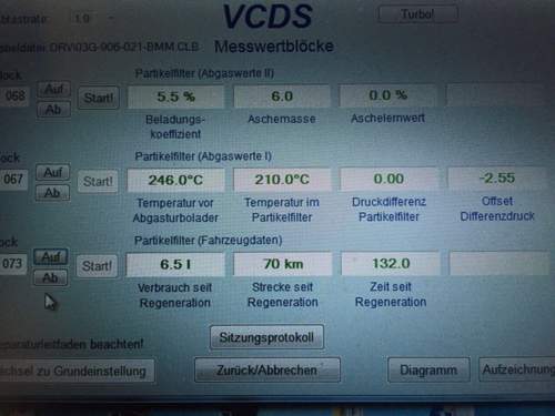

Hi zusammen,
ich habe mir ein VCDS neu gekauft und heute mal in einige STG und MWB reingschaut und habe dabei auch in den MWB 68 reingeschaut.
Dort steht
Beladungskoeffizient 27,2%
Aschemasse: 59 (Gramm?)
Aschelernwert 0,0%
Vor ein paar Wochen war die Aschemasse bei 58.
Im Netz finde ich keine stichhaltige Aussage über die maximale Aschemasse für meinen BMM und habe dort unter anderem von 60g Maximum gelesen.
Dies wäre fatal, da wir am Donnerstag nach Südspanien/Marokko mit dem Auto fahren wollten.
Momentan ist mir etwas mulmig und wollte meine Frau und die Kinder nicht beunruhigen und noch nichts sagen.
Kann der DPF unterwegs Probleme machen? In der Nacht oder bei 40 Grad irgendwo in Spanien liegenzubleiben mit 3 Kleinkindern möchte ich auf keinen Fall.
Ich hoffe ihr habt einen Tipp/Rat für mich.
Danke und Gruss
TazaTDI
PS: Blinkende oder leuchtende Kontrollleuchten im KI habe ich noch nicht gehabt.

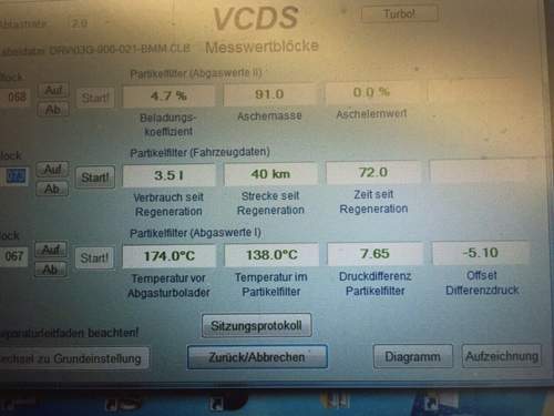

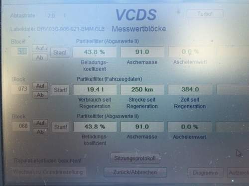

Ist meine vcds Anzeige jetzt 91 ml oder Gramm ? Normal dürfte mein Auto doch gar nicht mehr fahren mit 91 Gramm Asche. Sollte das MSTG da nicht auf Notlauf gehen ? Wollte eigentlich am Samstag in den Urlaub werde bestimmt so ca. 3-3500 km fahren.
Danke

Was für ein Auto/Zylinder/MKB/etc hast du denn? Ich tippe mal auf ml

Ist ein passat 2,0 tdi DSG BMP motor. Bj 2006. hier nochmal ein Foto vom heutigem auslesen.
Muss eigentlich der Filter unbedingt ausgetauscht werden oder kann der auch "leergesaugt" werden?
Wenn ja, wie spielt sich das ab?
