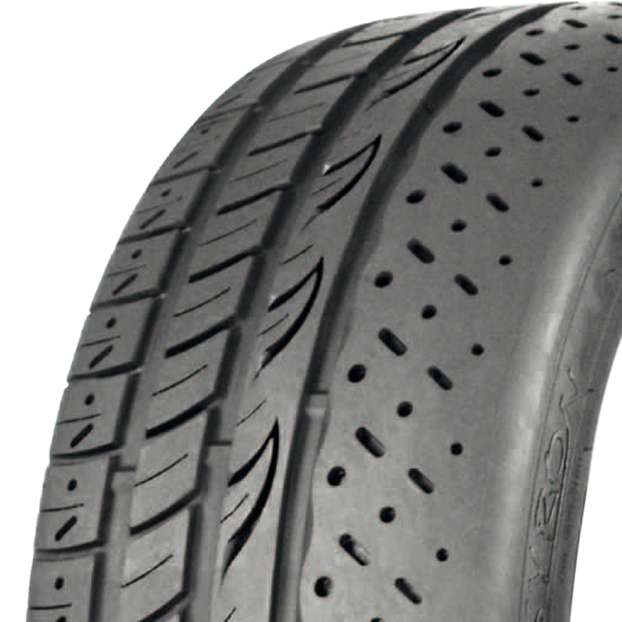

Original geschrieben von TazaTDI
und die restlichen 25% am Rand sind dann uninteressant?😕
Das sind bei meinen 235er knapp 3cm pro Seite....
Durch Sägezahnbildung und verstellter Spur, ist das doch bestimmt keine Seltenheit, dass hier als erstes der Reifen blank ist.
Die 75% werden halt offenbar als ausreichend angesehen.
Es gibt zugelassene Reifen, die schon neu
so
aussehen.
Sowas
ist also noch "legal".
Obs aber nur weil mans darf auch Sinn macht?

Original geschrieben von onkel-howdy
ich hab hier einen schön krassen reifen bei dem innen schon der draht rausschaut (wie der beschriebene hier) und der aussen noch gut ist.
Lesen UND verstehen!😉
Zum einen war hier nirgends die Rede von herausschauendem Draht, sondern von abgefahrenen Laufflächenrändern, zum anderen steht doch im von Dir selbst zitierten Text glasklar, daß die INNEREN 75% der Lauffläche nicht weniger als 1,6mm haben dürfen!
Somit ist dein Beispiel im doppelten Sinn irrelevant.
Sollte man schon unterscheiden (können).
Es gibt zugelassene Reifen, die schon neu so aussehen.
Sowas ist also noch "legal".
Danke für die Info Matsches.
Manchmal darf man wirklich nicht nach logischem Denken gehen 🙂
Aber wenigstens wieder was gelernt 😉
