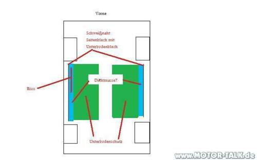

Aber ich hab hier mal nen Prinzipskizze gemacht wo der Riss lag. Mann kann das deutlich erkenn
Unterboden

Jezt macht er sich gedanken das die 2 PVC Masse kein Steinschlagschutz ist sondern Dichtmasse zum Dichten des Innenraum. Das würde auch nur den Schmalen Streifen entlang der Schweißnaht erklären.
Er macht sich nun sorgen das wasser Eindringen kann und es dann anfängt zu gammeln.

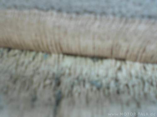

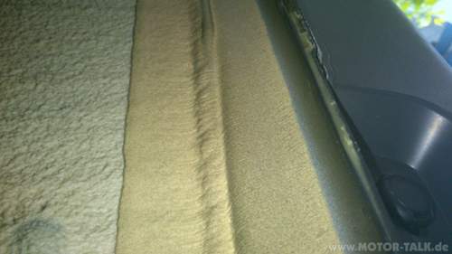

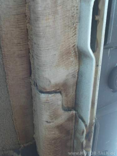

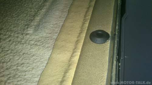

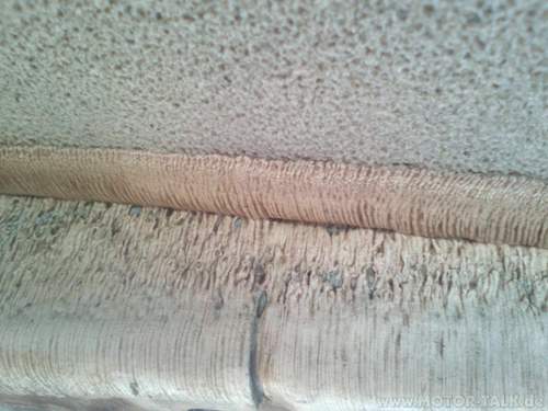

Hier mal die Bilder vom Riss. Sie sind in dem vorher gekenzeichneten Bereich zu finden
057
060
061
+7
Die Masse sollte eigentlich geschlossen bleiben, es handelt sich soweit ich weiß um eine Schutzbeschichtung für die geschweißten Bleche darunter. Sofern noch Garantie auf dem Wagen ist nichts selber machen ab zum FFH der soll das richten. Ist die Garantie abgelaufen würde ich mich beim FFH erkundigen um was für ein Material es sich genau handelt, damit dein Freund das dann mit einem gleichen wieder dicht machen kann.
Ist das schon bis auf das Blech durchgerissen? Das Auto ist erst ein halbes Jahr alt. Der Foh meinte das dies öfter vorkomme. Aber er wollte nur öl rein machen da unten drunter noch ne Zinkschicht ist.
das ist richtig, der Wagen ist von unten verzinkt. würde ich mich aber nicht auf das Hdl. Angebot einlassen. es ist ein Garantiefall und da muss es in den ursprünglichen Zustand versetzt werden, sonst gibt es event. bis die Garantie abläuft und ein größerer Schaden eintreten sollte DICKE Probleme.

Hmm wir haben uns mal die Bilder genauer angesehen. Auf Bild 7 erkennt man deutlich das es bis aufs Blech geht! Ist nun die Frage ob es das nakte Blech ist, die Zinkschicht oder vielleicht doch die gräuliche Grundierunge? reicht mit Bremsenreiniger ausspülen und neues Spry drüber oder sollte man noch ein Anti-Korrosionsmittel mit einbringen?
