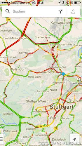

Ich nutze Comand + iPhone 5S. Das Comand wegen der Genauigkeit und der Fahrzeugintegration und das iPhone 5S für Zusatzdienste z.B. google maps Verkehrslage.
Im Fzg. mit APS 30 nutze ich zusätzlich zum iPhone 5S noch das Garmin nüvi 2360 mit LMT wegen der aktuelleren karten. Das Gerät hat aber auch nix gekostet 😉
Gestern war es z.B. unerlässlich mit drei Geräten um irgendwie halbwegs aus Stuttgart raus zu kommen... Man ist entweder Geisel der Technik oder braucht ne Campingausrüstung fürn Stau...

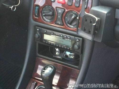

Ich habe eine Telefonhalterung /Konsole von ARAT im CLK, die wird an Vorhandenen Befestigungen im Fahrzeug Befestigt und ist Speziell nur für den 208, ich glaube ich ha ein Bild!
Das Bild ist nicht Aktuell ich hatte ein DoppelDin von Pioneer im Januar eingebaut, das hat zwar ein Eigenes Navi aber das iPhone kann man trotzdem nutzen und die Ansagen vom iPhone kommen übder die normalen Radiolautsprecher wie auch die Telefonate, via BT. Bei Sonne kein Problem!
Vom Radio kommt ein Anschlußkabel Direkt ans iPhone, damit wird das iPhone geladen, man kann es auch normal über Borsteckdose laden aber das Kabel vom Radio habe ich hinter der Halterung rauskommen lassen so viel es nicht auf. Davon kann ich leider keine Bilder zeigen, ich habe das Pioneer letzte Woche wieder Ausgebaut da ich das nicht mit verkaufe, das hat im Januar über 800,-€ gekostet, das würde mir doch keiner Zahlen!
