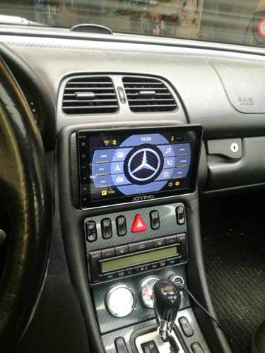

Hajott, also ich bin von meinem AndroidRadio ganz begeistert. Radioempfang und Bedienbarkeit top. Auch der Klang ist super. Und für den Preis konnte man nichts falsch machen.
Joying Android
