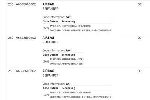

Hallo. Eine Frage.ich habe in meinem Vito vorn eine Doppelsitzbank. Möchte auf auf einen Beifahrersitz umrüsten. Jetzt die Frage. Passen die Sitze vom W638?

Aber wieso muss ich denn den Airbag um programmieren? Der mittlere Sitz hat doch so und so kein Airbag. Sorry da bin ich etwas verwirrt
Wegen dem dann fehlendem Sicherheitsgurt, aber vielleicht langt es ja auch, den Stecker davon zu überbrücken?
Soweit mir erklärt wurde hat der mittlere Sitz auch einen Airbag.(bei der Doppelsitzbank).
Genau das soll das Problem sein...
Vielleicht können uns ja mal die MB-Profis aufklären...?😉
Hallo, ja der Airbag bei dem Modellen mit der Doppelsitzbank ist anders als bei dem normalen Varianten. Der Beifahrer Airbag ist beim Vito ein Extra und deswegen haben die Standard Versionen keinen.
Hallo, also das der Airbag bei der Doppelsitzbank größer ist, liegt ja auf der Hand. Die Frage ist, wie die Ansteuerung des Beifahrerairbag mit Doppelsitz funktioniert.
Bei meiner Sitzbank ist keine Sitzerkennung im Sitzkissen wie bei dem Normalo Fahrersitz.
Zumindest ist sie mir bei der Demontage nicht aufgefallen.
Sollte also ein Solobeifahrersitz verbaut werden, wie ich auch plane, ist es wichtig das man weiß, worüber die Auslösung gesteuert wird, damit im Fall der Fälle der Beifahrer geschützt wird. Über das Schloß alleine des Gurtes kann es nicht sein, da dieser erst ein Signal braucht, das dort jemand sitzt.
Die Zulassung oder Umprogrammierung sei da erstmal dahin gestellt. Aber seitens Hersteller wird es sowas nicht geben. Never Ever.
Falls jemand das System schon durchleuchtet hat, gerne raus damit.

Im übrigen kann die Sitzerkennung doch nur über das Gurtschloss gesteuert werden.
Eine zusätzliche Sitzerkennung ist nicht vorhanden, wie ich mich nun überzeugen lassen musste.
Weiß zufällig jemand, ob der Stecker Anschluß für das Gurtschloss für Doppel und Einzelsitz identisch ist?
Das Gurtschloss vom Innensitz wird dann überbrückt wie schon beschrieben.
Ich würde aber empfehlen, noch in die richtige Einzelsitz Konsole zu investieren. Um die 150 Euro. Dann sollte das auch keinem auffallen.
Hallo, die Zweierbank gitb es meines Wissen mit und ohne Airbag.
Ist die Zweierbank ohne Airbag geht ein Kabel an den Sitz, welches für den Gurtstraffer ist, für die Person die Mittig sitzen würde, da der Gurt für die Person in der Bank ist -> dieses Kabel kann später mit einem Widerstand (Gurtstraffer Simulator, ca 10 EUR) überbrückt werden. Da dort keiner mehr sitzt und kein Gurt da ist, ist dies auch kein Eingriff in die Sicherheit. Ob dies erlaubt ist weiß ich dennoch nicht (Klar kann man es auch auscodieren lassen, das wäre der Königweg.. aber jeder wie er mag) .
Wenn man den Querträger der alten Zweiersitzbank raus hat, benötigt man noch die beiden Konsolen wie von Vitoman beschrieben. Die Einzelsitze haben geschlossene Konsolen und werden benötigt. Theopraktisch gehen auch die Alten aber das sieht erstens total merkwürdig aus und ich glaube von der Statik ist das bei einem Unfall auch nicht so gut.
Wer es dann noch optisch perfektionieren möchte benötigt noch die untere Verkleidung der B-Säule neu, da diese ja durch den vorher vorhandenen Querträger anders ist.
Mein Umbaiu ist fertig. Wer fragen hat gerne melden...
