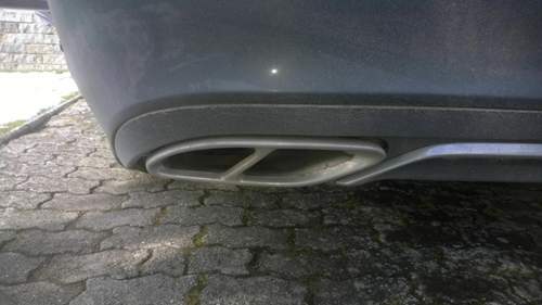

diese neuen Auspuffendstücke sind genau so ein Schrott wie die Originalen.
Na nicht einmal einem Monat und etwas Salzwasser sind die auch vom Rost befallen.
Die gestanzten Belchteile sind eben nicht entgratet und daher dort schlecht verchromt. Der Rost bildet sich eben an der Kannte und breitet sich dann aus.
Warum die diese Chroblende nicht so wie den Rest auch aus Edelstahlblech machen ist kaum zu verstehen, denn gäbe es auch an den Kannten keinen rost.

Wenn ich über meine drüber wische, sehen sie aus wie neu.
Du hast da ein bisschen Pech.......

Ich habe die nun mit Chrompolitur gereinigt und mit Silikonspray behandelt, damit die etwas vor dem Streusalz geschützt sind.
Also hinausgeschmissenes Geld 😁

Das Silikonspray ist Kosmetik und nach 1 Std. Fahrt weg. Staucherfett würde länger haften, aber auch nur wenn die Endrohre nicht heiß werden. 😁
Was soll da heiß werden, ist doch nur Fake...

.. na, na, bitte, nur Fake sind die nicht, da kommen schon in Beide je ein dickes Abgasrohr einer Zylinderbank.
Die sind nur ineineander gesteckt und nicht verschraubt, somit werden die Vibrationen nicht auf die Schürtze übertragen. Jedoch nur Fake sind die nicht.
Durch diese Konstruktion werden die sicher auch nicht so heiß und auch zusätzlich mit Luft durchströmt, natürlich auch mit dem "Streusalz-Saft", der sich dann in den Kannten der End-Chrom-Blenden sammelt und an den Kannten zum Rost führt.
Das ist sicher von der Kanstruktion her keine gute Lösung, auf jeden Fall sollten die Chromteile auch aus Edelstahlblech gefertigt sein, dann könnte das nicht passieren. Eigentlich unverständlich, da die einen geringen Materialanteil der Endstücke ausmachen.
Da die Chronblenden mit dem Endstücken verschweißt sind, ist auch ein nachträgliuche Behandlung oder Nachverchromen schwierig.
In Ländern ohne Steusalz ist das noch niemanden aufgefallen und egal.
Ich fahre den ganzen Winter fast jeden Tag in dieser "Suppe".
