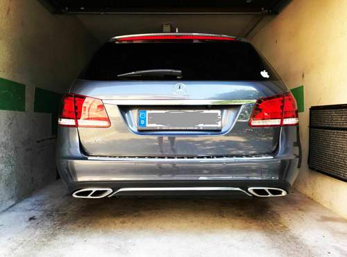

Hallo,ich bin neu hier und habe mir bei Mercedes eineE klasse S212 gekauft. Es ist Baujahr 3/2011. Der hat aber noch keinen Doppelrohrauspuff. Also auch keine Schürze unter der Stoßstange mit Ausbuchtung. Kann man das umrüsten und wo bekomme ich die Teile. Wäre nett wenn mir einer helfen könnte.

ich habe nun die Original-Endstücke ordentlich gereinigt und wieder montiert.
Die Nachbauteile sind vom Material her also doch "fake". Das Gehäusematerial ist kein Edelstahl, sondern offenbar nur beschichtet damit es so aussieht.
Also auch für unsere Winterstraßen nicht geeignet und somit nach 3 Monaten vom Rost befallen. Die Chromblenden selber sind OK, jedoch das Gehäuseblech rostet.
Also Vorsicht bei solchen Teilen, die sind das Geld nicht wert.

Anbei meine Blenden, die ich über die Bucht vor knapp einem Jahr gekauft und montiert habe. Ich hatte selbst die ein Blende angeschliffen, da ich sie schwarz lackieren wollte. Habe es dann aber gelassen. Bis heute kein Rostansatz oder sonstiges.
Die Dinger halten für knapp 30€ das Paar, besser als angenommen und sitzen anständig fest auf den originalen Endrohratrappen des Benz.

Danke - die hatte ich bereits gesehen. Laut Bewertungen auf Amazon etc sollten davon genügend auf den Autobahnen herumliegen ;-) . Okay, man sollte vllt nicht das mitgelieferte Klebeband verwenden.
Hadere noch etwas mit der Doppelrohr-Optik an meinem 220er. Vllt lass ich die originalen Teile mit Vorbehandlung lackieren.
Meine sind auch beide weggeflogen! Klebeband taugt nichts!
Hab den neuen Satz von unten verschraubt!
