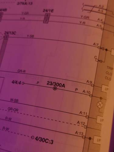

@ZUGSPITZER Ich benutze Originale Volvo Schaltpläne Stand Januar 1998. Jap alles richtig was du sagst.
@TDI Stimmt der Draht vom Rheostat ist pink, immer, ob das nun plump oder purple in Englisch heißt ist mir nicht so wichtig. P steht in den Schaltplänen jedenfalls für Schweinchenrosa. Genau, habe die Verschaltung auf Seite 53 gefunden.
@SACHSENELCH Richtig, der Draht versorgt die Instrumentenbeleuchtung.
@FONOJET Korrekt.

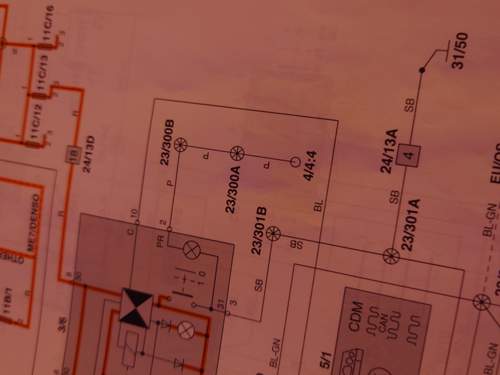

Aber, auch wenn es eine separate Schaltplanseite in den Unterlagen gibt, ist es doch so, das, bei zum Beispiel, der Seite Blinkerleuchten und Kombiinstrument jeweils ein pinken Draht von der Nummer 4/4 Rheostat erhält. Blinkerleuchten und das Kombiinstrument sind aber auch auf der Schaltplanseite Rheostat abgebildet. Nun gut, ist mir jetzt wurscht und auch nicht der erste Fehler den ich gefunden habe.

Nein, nicht das Schaltbild Rheostat überall abbilden aber einen Querverweis wie bei Kombiinstrument und Blinker. So wie es jetzt gezeichnet ist, findet man das andere Ende der pinken Ader nur, wenn man den Kabelbaum zerpflückt. Normalerweise verweisen beide Schaltplanseiten auf die jeweils andere um genau das zu vermeiden.
Querverweis Rheostat 4/4 am Kombii.
Querverweis Rheostat 4/4 am Blinker

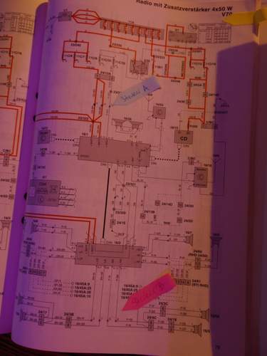

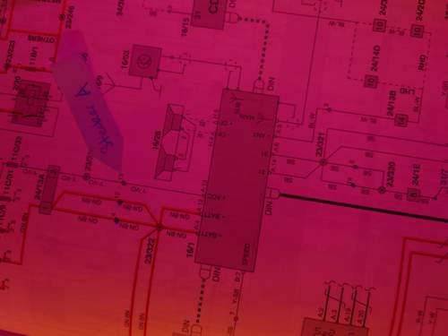

Ja klar, im Bauteilverzeichnis kann ich jedes im Buch befindliche Bauteil finden. Aber in diesem speziellen Fall etwas ungenügend. Da ich ja als ich den Stecker in der Hand hatte, nur wusste, ich muss einen rosa Draht suchen. Die entsprechende Klemme ist auch nicht in Schaltplan Radio dargestellt, Klemme A10. Und man wird einfach nicht auf die Seite des Rheostats geleitet wird. FOTO. Woher kann ich das sonst Wissen, ich müsste mich auskennen!? Dann bräuchte ich aber auch keinen Plan. Das fehlt auf allen Seiten mit einem Radio. Physisch ist ja nun ein Draht am Radio vorhanden den ich beim besten Willen auf der Seite Radio nicht finden kann. Kenne ich so nicht, habe beruflich öfter mit Schaltplänen zu tun. Da läuft ohne Querverweise nicht so richtig was.

Ah-jetzt-ja .... Danke für das V70-Bild. Dann muss in der Zwischenzeit, in der Doku-Abteilung, jemand gewechselt haben (od. es wurde ('out-ge-source-d' ? ;-) ; evtl. wurde auch das CAD-Programm gewechselt ;-) ) .
In den Seiten 'Radio mit Verstärker' fehlt A10 etc. dann auch ?
Morgen Zugspitzer,
Ja, ich meine alle Seiten die die Verschaltung Radio abbilden, das sind fünf glaube ich, fehlt der Hinweis das der rosa Draht vom Rheostat kommt. Auch bei den Radios mit Zusatzverstärker wie in meinem Fall. Soll ich die Seiten Mal fotografieren?
Hi, echt murks sowas ! V70 also - gut zu wissen - wenn mal wieder eine ähnl. Frage aufkommt ;-) .
Elektrische Schaltpläne Nr. TP3938051. Planstand Jan 1998 und ist für SVC 70 1999. Muss ja nicht in allen Büchern fehlerhaft sein. In diesem aber schon.
