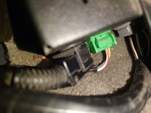

Ich bin nun Besitzer eines 240 PS Volvo C70. Ich wollte gerne das Radio gegen ein Doppel-DIN Radio austauschen.
Hierfür habe ich mir folgende Sachen bestellt:
1. Neues Doppel DIN Radio
2. Volvo Adapter auf ISO-Anschluss
3. Adapter von 6-polig DIN auf Cinch (für Lautsprecher)
Nun habe ich die Sachen angeschlossen und habe keinen Sound. Hierbei ist mir aufgefallen das der eine ISO Adapter etwas komisch ist...

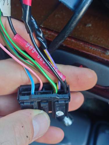

auf Bild-1 seht ihr das der Anschluss am Volvo nur mit einem Kabel (schwarz-gelb) ist, von dem adapter aus gehen dann allerdings deutlich mehr Kabel zu dem ISO-Anschluss (Bild-2), komisch ist dabei aber das an dem Adapter genau der eine PIN wo der Volvo anschluss hingeht nicht belegt ist (am Adapter).
Habe ich hier irgendetwas besonderes???
Das Volvo Radio funktioniert natürlich einwandfrei. Beim Kauf der Adapter hatte ich natürlich auf das Baujahr geachtet...
Für Hilfe wäre ich natürlich sehr dankbar.

Fakt ist aber, das nicht eine einzige Box ins Radio gesteckt wird wenn ein Verstärker benutzt wird. Es werden alle Audiosignale durch den Verstärker geschliffen (bis auf die Crnterbox auf dem Armaturenbrett wenn vorhanden). Das ist auch der Grund warum alles ausfällt wenn der Verstärker Feierabend macht. Will auch heißen du benötigst den Kabelbaum zum Verstärker unter dem Sitz. Die Stecker am Radio habe ich Mal als Bild angehangen. Der graue und grüne Stecker am Verstärker sind die Adern die zu den Boxen gehen wenn ich mich nicht irre. Von dem Stecker der Centerbox habe ich kein Foto da bei mir nicht verbaut.

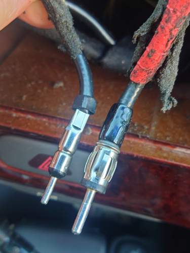

2x Antenne

Die Antwort ist "Jein". Man trennt die Verbindung zum Radio, man steckt die Stecker die vom Verstärker kommen und dann erst an den 2 übrigen wo deutlich weniger Kabeln dran hängen (an dem einen nur noch 1 Kabel), in das Radio bzw. ISO Adapter. Du leitest damit die Lautsprecher Ausgabe auf dem Verstärker um, das Radio erhält nur noch Strom Versorgung, Antenne, Beleuchtung und Geschwindigkeitssignal.
Stecker A
Schwarz Masse A14 A6
Grün Braun Dauerplus A12 A4
Blau weiß Spannungsversorgung Antennenverstärker A3
Gelb violett Zündungsplus A13
Rosa Rheostat (Dimmer) A10
Stecker B
Schwarz gelb Geschwindigkeitssignal B7
Stecker H optional (ohne Foto, hab ich nicht)
Weiß Centerbox H4
Blau Centerbox H5
2x Antenne
So ist das Radio SC901 mit Verstärker belegt MJ00 V70I Planstand Jan 1998
Achso, ich vergaß: an dem grauen Stecker am Verstärker ist auch noch zwei Mal Dauerplus (Grün Braun) und zwei Mal Masse (Schwarz) bei. Die restlichen Adern sind alles Lautsprecher. Auch der Grüne Stecker.
