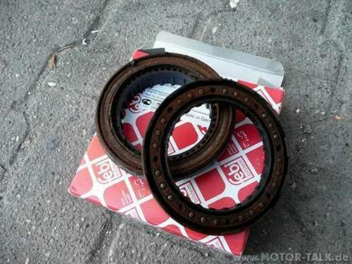

blackvectra86
So sieht das dann aus wenn Spritzwasser und Streusalz ins Lager kommen . Gestern ausgewechselt .
Gruß Andre

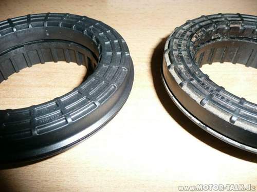

links neu, rechts alt, ob durch die Wulst am Plastik des neuen Lagers weniger Wasser reinkommt?
P1010968
Bei Opel gekauft die neuen? Was kosten die dort?
ja, letztes Jahr bei Opel gekauft, Preis waren netto 17,55 Euro pro Stück.
