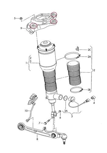

AAS gibts kein Domlager. Oben gibts einen sogenannten Halter für die Dämpfer. Deren 3 Schrauben kauen gern aus ,da aus Alu. Das perfide: die Gewinde sind in den Haltern. Einer kostet 120€.
Selbstverständlich gibt es auch beim AAS ein Domlager. Dieses ist Teil des ganzen Luftfederbeines und ist daher nicht vorgesehen, dieses einzeln zu wechseln. Wenn man aus dem Zubehör die Luftfeder einzeln kauft ist im Set meist auch das Domlager enthalten.

Auf dem Bild sind die 3 rot gekennzeichneten Gewinde des Lagerbocks zu sehen, die gern weggammeln, d.h. das man die Schrauben nicht mehr festziehen kann oder sich im Laufe der Zeit lösen. War bei mir am 4F genau so. Das Salz im Winter erledigt alles.
Luftdämpfer vorn
