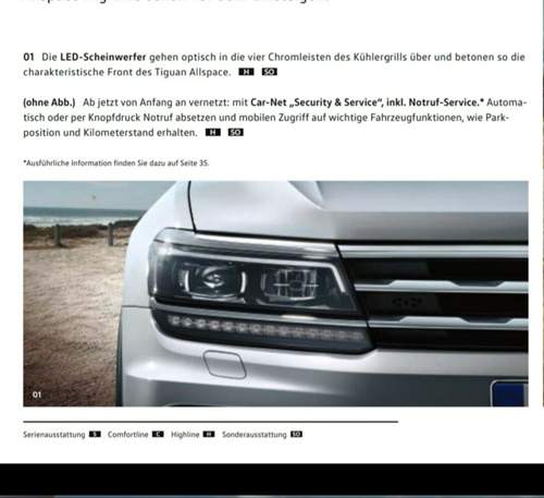

Ich meinte auch eher die SW mit "Augenbraue", die gibt's beim AS HL serienmäßig allerdings ohne DLA.
SW
Wir haben den kurzen Tiguan und auf jeden Fall ALS mit DLA.
