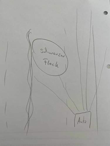

ich habe jetzt meinen 4te Tiguan (aber erster Allspace), und den dritten mit Dynamic Light Assist.
Hab jetzt bei den ersten Nachtfahrten bemerkt, dass obwohl die Fernlichtanzeige (die mit dem A)
auf blau ist, es vorne links einen schwarzen Fleck gibt.
Dieser ist immer vorhanden, egal ob auf- oder abgeblendet.
Bei Linkskurven ist dies sehr störend.
Weiß von Euch jemand, ob das ein Fall für den Freundlichen ist?
Fahrprofil ist nicht auf ECO.
Hier noch ein Video um es vielleicht besser zu sehen.
https://wetransfer.com/.../f25897
Fleck
Also für mich sieht das normal aus. Das Licht ist vielleicht etwas tief/kurz eingestellt. Fällt links dann besonders auf.
Der“dunkle Fleck“ ist mMn die Gegenverkehr“Absenkung“.
Du bist ja mit Abblendlicht unterwegs, zumindest bei meinem sieht Fernlicht anders aus.
Hallo, nein ich bin mit Fernlicht unterwegs.
Sieht man deutlich an den Verkehrsschildern rechts.
Bei 1,03 Minuten habe ich manuell für ein paar Sekunden aufgeblendet.
Ja, der dunkle Fleck sieht nach Gegenverkehr- Abblendung aus.
Leider ist er aber immer da.
Jau. Richtige Ausleuchtung für DLA auf Autobahnen und Straßen mit Mittelleitplanke.
Da eine Erkennung des Gegenverkehrs durch die Leitplanke nicht sicher möglich ist(Stichwort LKW) blendet man scharf links nicht auf.
Alles richtig und nicht zu ändern. (Außer Navikarte beim DM ziehen)
Am besten nochmal auf ner einfachen Landstraße prüfen, da müsste der Fleck nicht auftreten...

Vor allem ist der nicht "blendend" helle Teil der Fahrfahrbahn links vor dir kaum sicherheitsrelevant - Dein Spur ist sehr gut ausgeleuchtet, das ist wichtig. da kann man also hervorragend fahren. Auf der Bahn habe ich übrigens fast nie Fernlicht an - wozu auch? Auf freien Bundes- und Landstraßen sieht es anders aus. Aber auf der Bahn? Für mich nicht wirklich notwendig. 😉

*Du kannst DLA jederzeit abschalten, so wie es in der BDA für Autobahnen empfohlen wird
*Damit zum Händler fahren wird nix außer komplett verstelltes Licht.
Nicht Normal, ich hab zwar nicht den Allspace aber hatte das gleiche Problem. Der freundliche hat am neuen Lichttester eine Stunde sämtliche Lichtzenarien eingestellt. Nun ist alles perfekt und das schwarze Loch ist weg, das Licht läuft gleichmäßig aus
Deswegen bat ich ja um Vergleichsbilder mit Abblendlicht. Da sieht man eine falsche Scheinwerfereinstellung sehr schnell.
@gaybubi schrieb am 20. April 2021 um 19:55:16 Uhr:
Links fehlt, ist normal. (Noch dazu, wenn manuelles Aufblenden dort leuchtet)
Wer für ne MDF/GLW Einstellung ne Stunde braucht und Szenarien abfährt, macht was falsch. HVDG übern Tester anfahren und je Scheinwerfer an 2 Schrauben drehen, bis 2 Linien aufeinanderliegen...

Es sind genau genommen 36m.
Lässt sich anhand der Streifen gut ausrechnen. ;-)
Ich habe auf der Bahn immer Fernlicht. Warum? Na damit ich besser sehe.
Bei 130km/h lege ich in einer Sekunde rund 36m zurück.
Also rausche ich bei 130 in einer Sekunde in das schwarze Loch.
Bei einer Linkskurve ist der schwarze Fleck auf meiner Spur.
Ich hatte das bei meinen vorigen Tiguans nie und genau deshalb fragte ich.
