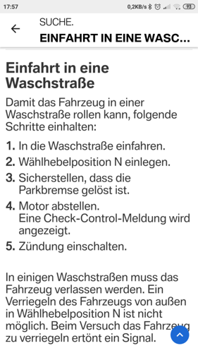

Ich wollte zum ersten Mal in eine Neue Waschstraße fahren wo der Wagen mit gezogen wird,
Fahrer bleibt in Fahrzeug.
Wie kann ich dann dauerhaft das DKG auf "N" stellen ??
Im Handbuch zwar beschrieben finde ich aber etwas kompliziert.
Wer könnte mir da einen Tipp geben !!
Siehe Frage oben „Fahrer bleibt im Fahrzeug“

Hallo, was ist da kompliziert?
Wählhebel auf Stufe N und Motor laufen lassen.

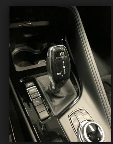

Ist das der rastende Schaltknauf oder der tippende Schaltknauf beim DKG ?
Bildschirmfoto-2019-06-17-um-12-26-07
Das ist der tippende.

Das steht in der BMW Driver's Guide App
In meiner Waschstraße wird explizit verlangt den Motor laufen zu lassen, von allen Fahrzeugen.
Ich hab den jetzt auch aus Bequemlichkeit laufen lassen. Ist alles gut gegangen. Einfach auf den letzten Schubs vom Band warten bevor man auf die bremse geht um wieder D einzulegen.
