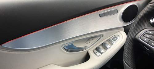

@dark_knight_W205 schrieb am 22. Februar 2017 um 15:43:30 Uhr:
Rote Zierleiste an den Türen.
Sieht gut aus, wie hast du das gemacht? Wie wäre dann mit ein Anleitung
@Neulinger2017 schrieb am 25. März 2017 um 16:03:18 Uhr:
Hier, solche Zierleisten gibt es eig. fast in allen Farben.
https://www.ebay.de/itm/272367536139
Einfach in den Spalt drücken, ist ziemlich simpel, für den ein oder anderen vielleicht nicht die schönste Option, habe aber leider keine besser gefunden (die Enden, auf dem Foto und auch sonst nicht unbedingt sichtbar, sehen nicht so 100%tig schön aus)
