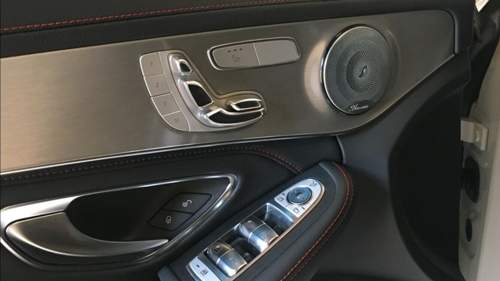

Ich habe die Lautsprecherabdeckung nachgerüstet. Burmester war mir nicht wichtig, nur die Optik hat schon was. Also bei Ali die Abdeckungen bestellt und von der Qualität und der Passform absolut begeistert. Top!
Da das Auge mitfährt, verweile ich jetzt noch lieber im Auto:D
Fullsizeoutput-58b7
Ofenbar aber doch, sonst bastelt man sich keine Fake-Dinger ins Auto.
OK, jedem das Seine und wie er mag. Aber deswegen länger im Auto verweilen??? Wo man doch genau weiß das es Fake ist. Das hat schon was....

Wenn es die Blenden ohne "S" und Burmester-Schriftzug gäbe, hätte ich sie mir auch bestellt. Würde bestimmt gut aussehen.
