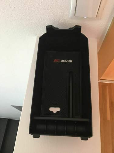

Meine ersten kleinen dezenten Veränderungen :-)
+2
