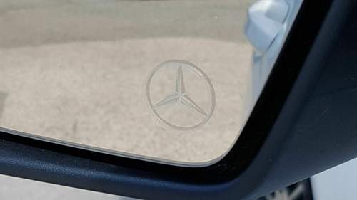

habe nun eine Kleinigkeit "nachgerüstet", die ich schon in meinem 204-er Coupè hatte. Ist kein einfacher "Aufkleber", sondern in 3D gedruckt, so das es aussieht, als wäre das Logo in das Spiegelglas geätzt!
VG!

@Mercedes V6 schrieb am 17. Mai 2017 um 18:37:18 Uhr:
VG!
Michael
Wo kann man das kaufen?

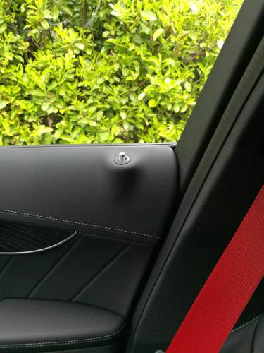

So eben auch die Doorpins getauscht.
Habe es gemacht wie es @uweboe vorgeschlagen hat und ein M4 Gewinde eingeschnitten.
Allerdings muss man trotz Gewinde beim draufdrehen auch gleichzeitig drücken. Brauch aber ein paar Umdrehungen bis der Pin weit genug unten ist.
Die alten Pins habe ich übrigens mit der Hand raus gedreht. Vielleicht lag es an dem guten Frühstück :-)
Hier nun die Bilder..
Frage an die anderen. Sind die Pins bei euch auf gleicher Höhe?
