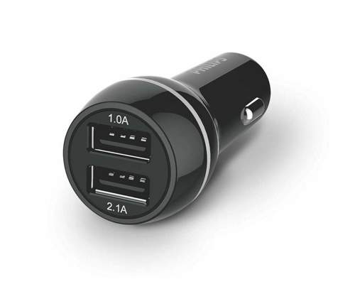

es ist Tatsache das neue teure Ladegerät für das Handy, von Philips.
Da hatte ich mir so gedacht, kaufste mal Markenware, und jetzt das.
Vielen Dank an Boxor, das Alternativgerät brauche ich jetzt nicht mehr.
Also Martin, deine Vermutung war richtig!

hatte sowas auch mal, im meinem Omega. Lader angesteckt, Grundrauschen im Radio über die ganze Bandweite.
Ich habe das dann "elegant" gelöst: das Gerät in eine blecherne Bonbonschachtel mit Blechdeckel verfrachtet, untenrum ein daumendickes Loch reingemacht, Kabel durchgezogen und mit alu-beschichtetem Band das Loch zugeklebt.
Wäre sicher auch eleganter gegangen wenn ich die Kabel abgezwickt und danach wieder verlötet hätte, dann hätte ein 4mm Loch genügt.

Also Finger von lassen, sieht hübsch aus, stört aber:

@Mittelbruch schrieb am 17. Oktober 2017 um 18:50:06 Uhr:
Wenn du den Adapter in der Mittelkonsole oder in der Kofferraumbuchse betreibst, stört er dann auch noch ?

Wollte hier halt keine Werbung machen. Schau halt in die Bewertungen / Fragen, da werden die Einstreuungen ins Bordnetz bzw Störung des Radioempfangs oft angesprochen. Meine jetzigen stören z.B. nicht, habe mehrere. Die habe ich aber 2015/6 gekauft und die gibt es so gar nicht mehr. Hatte aber auch schon Schrott, sind halt kleine Schaltnetzteile drin und die sind durchaus nicht alle gleich. Die besseren Erfahrungen habe ich mit Adaptern gemacht, die es entweder für Apple oder Samsung optimiert gibt. Die schlechtesten habe ich mit besonders kleinen Adaptern im Kunststoffgehäuse gemacht.
Na gut - gerade mal gesucht und dieser hier ist einem meiner brauchbaren zumindest ähnlich: https://www.amazon.de/.../B016DRGHWS - wobei ich den mit 4800mA/Universal habe, gibt's wohl nicht mehr.
Mist ist hingegen z.B. der hier: https://www.amazon.de/.../B00JPYAC6Y daran sieht man auch schön, dass man nicht allein den Sternen gehen kann, die meisten freuen sich schon, wenn das Teil lädt...
