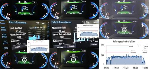

Benzinsparer, Du scheinst ein Wunderauto zu besitzen, 50 % elektrisch auf der Autobahn glaube ich nicht.

@rheinlaendernord Wenn @25plus auf der BAB mit 80-90 km/h in der Lkw Schlange "mitschwimmt" kann das schon hinkommen. Allerdings bezweifle ich, dass das Fahren dann Spaß macht. Und auf Langstrecken wäre das auch eher ermüdend. Allerdings sind auch die 3,3 l im Durchschnitt, eher Mittel zum Zweck als mit Spaßfaktor behaftet. Bei unseren Verkehrsverhältnissen sind solche extremen Sparfahrten eher nicht möglich, da wird man dann schon zum Verkehrshindernis.

Was hat das denn mit Glauben zu tun? Das Auto misst es doch selbst und zeigt es mir an.
Etwas mehr als 160 km, davon etwa 140 km Autobahn und über 60 % elektrisch, Bilder angehängt. Auf meinem Arbeitsweg sieht es im Sommer ähnlich aus, auch zwei Fahrten in der Bilderzusammenstellung (Hin- und Rückweg an einem Tag). An den kühleren und regnerischen Tagen der letzten Wochen waren es aber nur noch etwa 55 % elektrischer Anteil. Und man muss natürlich beachten, dass der elektrische Anteil auf die Zeit bezogen wird, nicht auf die Strecke.
Spaß ist relativ. Mehr als nötig für Kraftstoff auszugeben, macht keinen Spaß. Auf der Autobahn mit den LKWs mitzuschwimmen, macht mir weniger aus, als auf der mittleren und linken Spur das Affentheater aus ständigem Bremsen und Beschleunigen mitzumachen.
PS: Die Restreichweite ist auf dem Rückweg von der Arbeit auf 69 km nur um 33 km gesunken, weil der Bordcomputer mehrere Tankfüllungen braucht, um sich auf so drastisch geänderte Verbrauchswerte einzustellen.
Swace Verbrauchswerte
