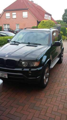

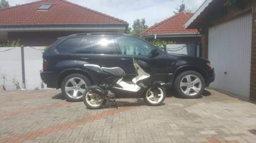

Kleine zwischenfrage... Hat jemand von euch einen 3.0L e53 und die netten wie ich finde schön verbreiterten radlauf zierleisten verbaut? Ich suche nebenbei schon eine Ewigkeit danach, finde aber keine :-)
Vielleicht sollte ich mich zu einem alten e53 4.8L
Um orientieren... Schön mal jemand zwischen zwei Stühlen gestanden wie ich im moment... Der 4.8 L reizt much dann doch schon, auch wenn das interreur doch auch mittlerweile recht alt wirkt... Nicht böse gemeint :-)
Greez, Rolf!
Ja ich habe einen e53 x5 3,0i ( lpg ) Bj. 2003 mit verbreiterungen dran, suchst du die originalen oder gfk Nachbau ? Gruß Eugen.
