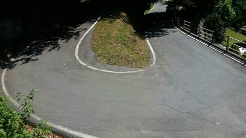

Seit langem macht mein Dicker nun mal mucken. Und zwar habe ich hier in Italien öfter den Fehler "Fehler Fahrwerk Werkstatt aufsuchen" im Display. Habe mein Fahrwerk hier auf den miesen Straßen extra auf hoch gestellt. Und wenn ich hier die engen Bergsträßchen hochfahre und in manchen Kurven voll einschlage habe ich den Fehler im Display stehen. Kurz danach ist er wieder weg. Kann das normal sein, da der Phantom einfach nicht für solche Verhältnisse gebaut worden ist?
Auch ist mir aufgefallen, dass wenn ich 15 Minuten bergauf fahre ruckelt er an einer bestimmten Kurve kurz vorm Ziel. Aber es geht keine Warnleuchte an. Auch qualmen tut er kein bisschen. Dieser Fehler ist dann kurz darauf auch wieder weg. Kann es durch die vielen Kurven zu Luftblasen in der Dieselversorgung kommen? Öltemperatur geht auch teilweise auf 100-110 Grad hoch.
Generell quält sich der Phaeton bei 30 Grad unter extremen Bedingungen schon sehr.
Nächstes Jahr fahren wir wieder mit unserem Guten alten e39.
Können genannte Macken normal sein? Denn ein Abschleppdienst könnte hier oben Probleme haben.
Ein Foto von den Kurven habe ich angehängt. Davon fahre ich etwa 30 Stück bergauf bis ich an unserem Haus bin.

Hallo Lars 🙂
Nein du solltest weder in Italien, den Alpen, Russland oder China ein Problem haben bei Berg- und Talfahrten, da stimmt was nicht. Da aber bereits die Meldung erschienen ist, sollte sich auch im Fehlerspeicher etwas finden lassen, danach kann man auf Fehlersuche gehen.
Auf gut Glück tippe ich, dass einer der Niveaugeber, sich über kein Signal oder Wert außerhalb der Toleranz beschwert.
Die Nadel im Heuhaufen, wenn er sich ansonsten normal verhält, ignorieren. Wechsellastschwankungen gibts immer mal, je nachdem wo man wie unterwegs ist. Versuch die Kurve mal in einem anderen Drehzahlbereich/Gang zu nehmen und schau ob sich was ändert.
Normalerweise nein, niemals, solang der Tank voll genug ist. Falls doch würdest du das durch Leistenseinbußen, Notlauf und Qualm aus dem Auspuff merken.
Ist normal, gerade im Hinblick auf das Fahrzeuggewicht, die vielen Kurven und die Außentemperatur, die er da ertragen muss. Öl wird bei Last immer heißer als Kühlmittel (beim Kühlmittel schluckt auch das Kombiinstrument gerne mal 10-15°C). Bei sehr hoher Last sind Öl-Temperaturen nahe der 140°C möglich und sind ebenfalls noch normal, sollten aber vermieden werden. Wenns heißer wird, kanns für den Motor schnell unangenehm werden. Ich hoffe du kannst ihn nach der Tortur, oben angekommen, wieder Kalt fahren, falls nicht, einige Zeit im Stand laufen lassen vorm Abstellen, der Turbo wird es dir danken.
