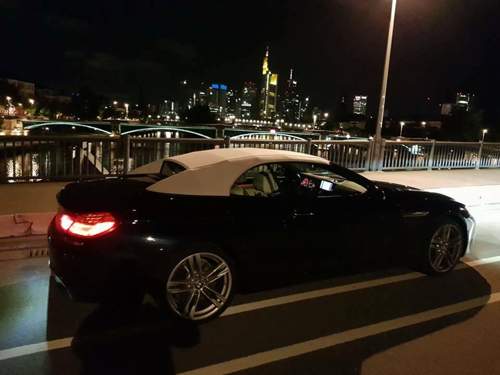

Mein Fahrzeug sollte bekannt sein: F12 650i (450ps), M-Paket aus Ende 2012, anbei ein schönes Bild von der Nacht!

Und ein sehr schönes Auto. Finde es gut, dass man das gerade Heckfenster vom E64 übernommen hat.
Und wenn du deine Felgen wie beschrieben farblich änderst sieht der nochmal besser aus.
Viel Vergnügen mit dem Schmuckstück.

Das Bild ist aber sehr schön, gefällt mir gut!
