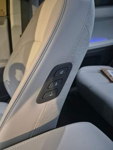

Stimmt. Komforteinstieg, Frontsitzmemory, elektrisch verstellbare Fondsitzbank (auch von vorn / Beifahresitzlehne) sind neben der Relaxfunktion mit Fußstützen Bestandteil des Relax-Paketes.
Hatte ich im MJ23 und habe, da Relax nie genutzt, beim MJ25 auf das Paket verzichtet. Ein blöder Fehler. An die Komforteinstiegs-Funktion hatte ich dabei nicht gedacht und vermisse sie nun sehr.
Mit den Knöpfen am Beifahrersitz bewegt sich der Beifahrersitz aber nicht die Fondsitze... Sonst d'accord
Mit den Knöpfen (Schalter) an der dem Fahrer zu geneigten Seite der Beifahrersitzlehne bewegt man beide Teile der Fondsitzbank, also deren elektrische Längsverstellung. Hoffe ich hab's exakt und verständlich genug ausgedrückt.
Macht ja auch Sinn. Man stelle sich vor, auf dem Fahrersitz die Relax-Position nutzen zu wollen und müsste vorher aussteigen, um die Fondsitzbank oder deren Einzelteile in die hintere Position zu fahren.
War vl. vor FL Zeiten so?
Bei mir ist das einfach ne Doppelung der anderen Tasten. Die hintere Sitzbank kann man in Centerdisplay verschieben.
