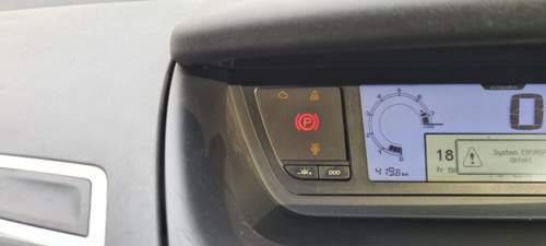

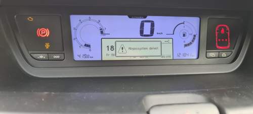

Ich hab mir einen gebrauchten c4 picasso bj 2007 mit 122000km laufleistung gekauft . Mit einem Jahr Garantie auf Motor und getriebe.
Vor dem Verkauf wurde neu TÜV gemacht und angeblich laut Kaufvertrag eine rund um Inspektion.
Am ersten Tag bin ich 460km gefahren und hatte plötzlich ohne Vorwarnung mitten auf der Autobahn mehrere Fehler Meldungen.
1. Abgasentgiftungssystem defekt
2. System ESP/ASR defekt
3.Abgassystem defekt
4. Motorkontrollleuchte gelb leuchtend
Und das schlimmste wie ich finde der Motor läuft nicht rund sondern stockt und klingt so als würde er selbst den Geist auf geben. Würde ein Video hochladen weiß aber nicht wie das funktioniert hier.
Es wäre schön wenn mir jemand einen Tipp geben könnte was es sein könnte. Ich weiß ich hab Garantie auf Motor und getriebe, mich wundert es halt kann sowas nach knapp 500 gefahrenen km einfach auf treten? Oder wurdebeim tüv oder der Inspektion gepfuscht?

Achso nach dem auslesen 2 Tage später wurden folgende Fehler angezeigt
Nach auslesen bei atu
Motorisierung laut Fehlerspeicherauslesen 1.8 16V.
Ist der Verkäufer ein Citroën Autohaus, ein anderer Markenhändler oder ein Gebrauchtwagenhändler?
Hast du das Protokoll der HU erhalten oder waren nur neue Plaketten am Fahrzeug?
Es drängt sich die Vermutung auf, dass die Fehler nicht erst auf den 500km nach dem Kauf aufgetreten sind.
Bei der Laufleistung ist das Auto wahrscheinlich eher Kurzstrecken gefahren (ca. 8t km / Jahr). Jetzt nach dem Kauf durfte der Motor am Stück fast 500km laufen. Da hat sich sicher einiges an Ablagerungen im Motor und Abgassystem abgelöst...

Ja kann schon sein . Jedoch erstmal die erste Frage beantworten, es war ein gebrauchtwagenhändler, tüv HU bzw drkra Protokoll hab ich erhalten daraus schlau werd ich aber trotzdem nicht.
2. Auch wenn der Wagen kurzstrecke nur gefahren ist, kann es doch eigentlich nicht sein, daß der Motor zündaussetzer hat. Und nicht rund läuft . Weil laut dem Bericht vom auslesen, bestehen die Fehler ja schon länger.
Meine Frage wäre nun, kann ich mit dem Auto noch 500km zurück fahren( bin mit dem Wagen in den Urlaub gefahren)
Oder bleibt er bei Rückfahrt stehen und ich riskiere einen Motorschaden?
Mfg
Dinge wie die Feststellbremse treten sicherlich nicht dadurch auf, dass man jetzt eine längere Strecke gefahren ist.
Es ist schon mal gut, dass du diesen Bericht der HU hast.
Man sollte mit Anschuldigungen vorsichtig sein, aber es wird sicherlich schon Fälle gegeben haben, wo der Fehlerspeicher gelöscht und dann schnell die HU durchgeführt wurde.
Ob du die Strecke wieder nach Hause fahren kannst wird dir wohl leider hier im Forum niemand mit Ja oder Nein beantworten können.
