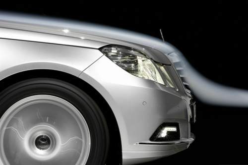

Da vorne gibt es genügend Luft um die Platte zu kühlen... (OK das Bild ist vorMOPF aber man kann gut sehen was da vorne passiert)

@J.M.G. schrieb am 13. Dezember 2017 um 11:39:59 Uhr:
Sicher, dass er durch den Fahrtwind gekühlt wird? Die Luft staut sich vor der Schnauze - damit geht da die Temperatur nach oben!
...dann wäre das Kühlkonzept von Wasserkühler und Klimakondensator aber prinzipiell falsch ;-)
Aber du kannst beruhigt sein: habe ja gestern fühlen können, dass der Stern nach einer Autobahnfahrt kälter ist als wenn ich das Teil auf dem Balkon teste --> also kühlt der Fahrtwind...
Die Logik erschließt sich mir nicht.
Wenn es im Stand saukalt ist und die Erhitzung durch Strom ausreicht, so behaupte ich, dass sie bei hoher Geschwindigkeit dann erst recht ausreicht, da dann die Umgebungsluft gestaut wird und Luftreibung hinzukommt. Dadurch findet eine Erwärmung statt.
Das heißt aber nicht, dass die Erwärmung so hoch ist, dass keine Beheizung mehr nötig wäre!

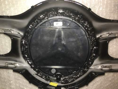

So: heute wurde der Einbau vollendet und die erste Fahrt bei Schneetreiben (80-100KM/h bei -2 bis +1 Grad) durchgeführt: die Front (inkl. PDC-Sensoren und die Ränder der Scheinwerfer) war gut eingefroren - aber der Stern war frei :-)
Den genauen Einbauplan findet ihr in meinem Blog: https://www.motor-talk.de/.../...c-stern-sa233-ab-mj2014-t6220381.html
Weihnachtliche Grüße
Martin
PS: anbei noch ein Foto von der eingeklebten Platte.

Hatte ich im VorMoPf - gibt es auch in schwarz - Distronic-Platte passt und wird einfach eingeklebt - daher müsste auch die 213er passen...
