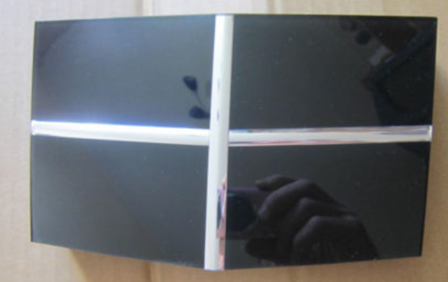

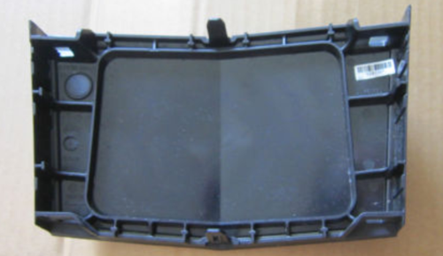

auf die Anregung hin von "ichfahrealsobinich" habe ich mal die Standard-Platte vom Standard-Grill (ohne Schnullerschnauze) vom W212-VorMoPf mit dem W213 verglichen: passt leider geometrisch nicht (siehe Fotos im Anhang).
Auch beim W212-MoPf-Standard scheint die W213-Standard-Platte geometrisch nicht zu passen (siehe Bilder).
Martin

Hatte ich im VorMoPf - gibt es auch in schwarz - Distronic-Platte passt und wird einfach eingeklebt - daher müsste auch die 213er passen...

Mit „dremeln“ wird das nix, weil die Abdeckung breiter (da könnte man evtl. noch dremeln) und va. weniger hoch sind (Löcher kann man nicht weg dremeln)...
leider!
(Siehe Fotos oben)

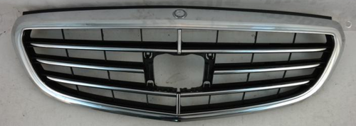

Vielleicht passt die Abdeckung vom 205 mit Elegance Grill beim 212 Vormopf.
...da könntest du Recht haben: auf den Bildern (siehe Anhang) sieht das passender aus, als zwischen W213 und W212...
Habe leider keine Bilder von der Platte selber (A2058210936) gefunden - weiß daher auch nicht, ob die beheizt ist...
