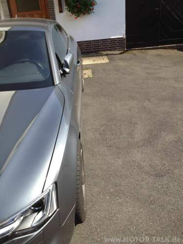

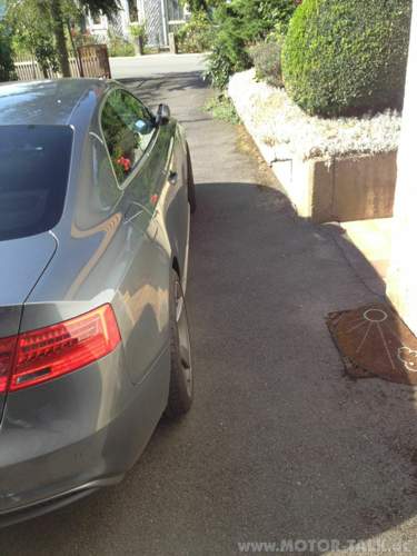

So die Distanzscheiben (40mm pro Achse H&R DRA) sind jetzt drauf, danke an Hermi_A6! 🙂
Mal schauen was der Mann vom TÜV gleich so spricht und ob man die Karre jetzt noch
etwas tiefer bekommt, am liebsten mit den H&R 35mm Federn...
VA
HA

Danke René, also Eintragung erfolgte ohne Probleme dafür aber mit der Bemerkung,
dass hinten noch etwas mehr gegangen wäre... 😁
