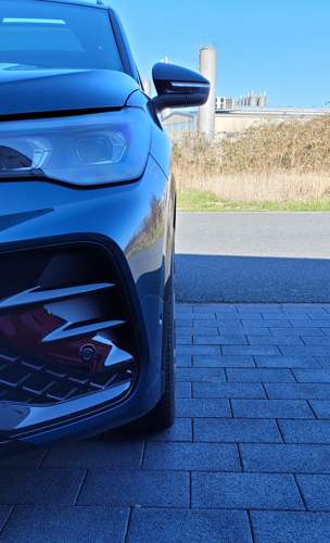

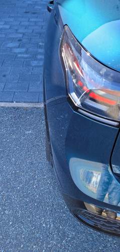

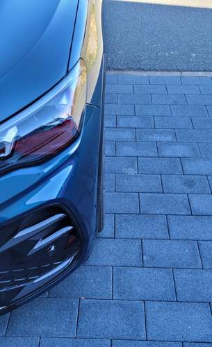

Genau so. Fotos sind so okay
Die Spurverbreiterung ist von Eibach, hinten 15mm und vorne 10mm pro Seite
20250329
20250329
20250329
Die Vorderachse sitzt jetzt wirklich perfekt!
Könntest du noch ein Bild einstellen, das in einem ca. 45 Grad Winkeldas das Hinterrad zeigt?
Vorne 12 mm hinten wäre 20 auch top
Schaut echt gut aus.
VW hat das eigentlich schon serienmäßig eh recht gut gemacht.Ich denke da an den Kodiaq, da schauts anders aus.
Der TÜV hat dieses bestimmt auch anstandslos durchgewunken oder?
Sollte so sein, also steht nichts weiteres im Tüv Gutachten aber sehen wir Dienstag
Wäre toll wenn du nach dem TÜV etwas zu den Gesamtkosten sagen kannst. Material, Einbau, TÜV
