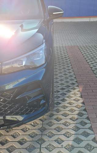

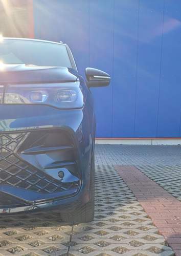

Habe schon mal Fotos ohne Spurverbreiterung gemacht, ist das so ok für euch?
Morgen kommen dann die Fotos mit Verbreiterung.

Gerne nochmal von der ganzen Front und auch vom ganzen Heck… Ich bin gespannt!
Mach ich morgen nochmal
