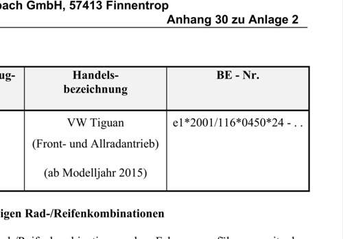

Entscheidend ist was die BE-Nr. aussagt für Front- sowie Allradantrieb.
Einfach mal im KFZ-Schein nach dieser Nr. schauen, ab 24 bei den beiden Endziffern aufwärts ist dieses Gutachten bei z.B. 20 Zoll Felgen gültig.
Ausschnitt Gutachten
Bei mir steht E1 2001/116 0450 54
Demnach wäre es gültig. Nur vorn ..... 20 mm pro Seite ??? Sorry, halte ich für absolut ausgeschlossen !

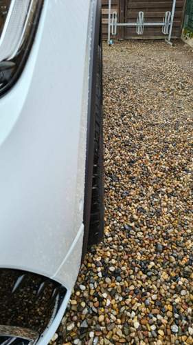

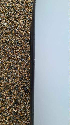

Hier nochmal 2 Bilder von der Vorderachse mit 20mm/Seite.
Mach doch mal ein Foto senkrecht von oben nach unten.
Wenn vom Kotflügel die Außenkante mit der Reifenflanke fluchtet paßt es ja auch.
