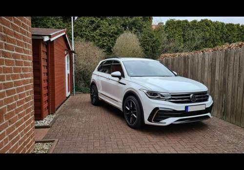

Fahre ebenfalls seit kurzem 8,5x20 auf meinem R-Line, mit den von mir bereits beschriebenen Pro-Spacer mit 20mm/Seite, vorne und hinten.
Absolut 0-Probleme mit einer Unwucht, bin sehr zufrieden damit.

Sieht sehr stimmig aus sind das Original VW Felgen??
Nein, das sind die Borbet LX
Schicker Wagen... sieht wirklich klasse aus 😉
