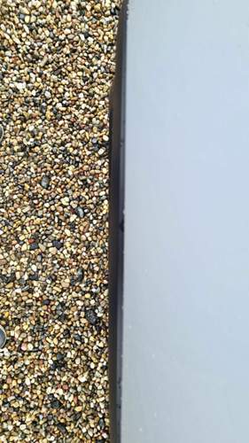

@TurboPassat
Die sind natürlich eingetragen, ohne Eintragung würde ich persönlich solche gravierenden Änderungen nicht fahren.
Die Eintragung ging bei der D...ra über die Bühne. Der Prüfing. kommentierte das mit den Worten „sehr sauber, das kann ohne Probleme eingetragen werden“.
Hier gibt es aber genügend Berichte, die genau das Gegenteil wiedergeben, gerade bei 20mm/Seite auf der Vorderachse. Die Ablehnungen betrafen fast immer den netten Onkel vom T..v.
Eines ist jedoch Voraussetzung, ohne Verbreiterungen/R-Line-Paket wird Dir das keiner eintragen.
Als Anhang noch ein Foto von der Vorderachse, bei einem 255-iger Reifen.
R-Line
