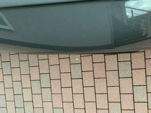

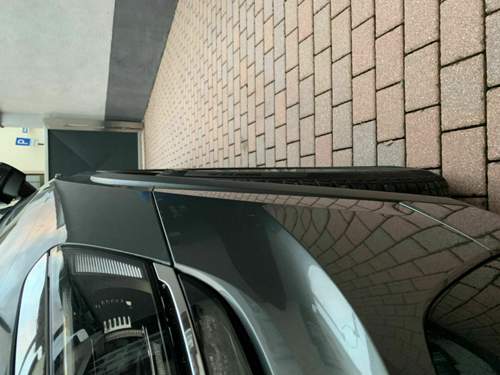

Auch wenn einige schreiben es geht (und andere schreiben es geht nicht), ich halte vorne 20mm pro Rad für grenzwertig. Miss dir mal den Abstand der Reifenaussenseite zum Lot der Aussenkante des Kotflügels aus. Dann weisst du was du als Verbreiterung veranschlagen kannst. Im Anhang die Regeln wie du die Breite am besten "auslotest"
