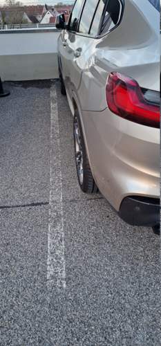

Hallo Zusammen,
Der neue G02 hat im Bereich der Radhäuser eine eigenwillige Lösung.
Selbst die serienmäßigen 20-Zöller mit 275-Reifen (hinten) stehen sehr weit drin, bzw. sind vom oberen Radlauf extrem weit "überdacht".
Hat jemand beim neuen G02 schon mal was mit Distanzscheiben gemacht?
Geht das überhaupt, bzw. macht das Sinn?
Ich hab da ein paar Bedenken. Die Radläufe fallen nach unten hin wieder so weit nach hinten, dass das Rad im unteren Bereich dann ziemlich im Freien steht.
Ich würde mich über ein paar Erfahrungsberichte, Fotos und alles ums Thema freuen, falls das überhaupt schon jemand gemacht hat.
Danke !
hier einmal die Bilder der H&R Variante mit Federn und Distanzscheiben auf dem X4 m40d. Ich wollte es bewusst dezent und finde dieses eine sehr schöne Kombination.
Die Tieferlegungsfedern senken den X4 an der VA 30mm und an der HA 15mm.
Bei den Distanzscheiben handelt es sich um 30mm für die Vorderachse (15mm/Rad) und 36mm an der Hinterachse (18mm/Rad).

Servus,
Ich hab die Empfehlung von @Sep80 übernommen, ohne Tieferlegung. Wurden gestern montiert inkl. TÜV Abnahme. Alles bestens.

Hab 15mm rundum
Eingetragen vom TUV
Ohne zusätzliche Arbeiten.
