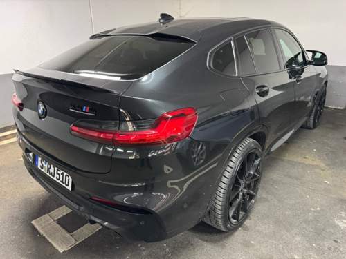

Hallo Zusammen,
Der neue G02 hat im Bereich der Radhäuser eine eigenwillige Lösung.
Selbst die serienmäßigen 20-Zöller mit 275-Reifen (hinten) stehen sehr weit drin, bzw. sind vom oberen Radlauf extrem weit "überdacht".
Hat jemand beim neuen G02 schon mal was mit Distanzscheiben gemacht?
Geht das überhaupt, bzw. macht das Sinn?
Ich hab da ein paar Bedenken. Die Radläufe fallen nach unten hin wieder so weit nach hinten, dass das Rad im unteren Bereich dann ziemlich im Freien steht.
Ich würde mich über ein paar Erfahrungsberichte, Fotos und alles ums Thema freuen, falls das überhaupt schon jemand gemacht hat.
Danke !

Ich fahre auch einen X4M und habe mir jetzt H&R Spurverbreiterungen gekauft, 11mm pro Rad bei original BMW 21Zoll Felgen laut H&R passt das alles ohne jegliche Änderungen aber muss immer beim TÜV abgenommen werden
X4M hat eine andere ET, breitere Spur und andere Räderkombination.
@Mb230896 schrieb am 16. Oktober 2024 um 16:22:47 Uhr:
Ich war heute beim TÜV. Bis 13mm müssen sie nicht abgenommen werden. Das wird doch beim X4 M nicht anders sein, oder?!
Ich habe nur gesagt was mir der Support von H&R gesagt hat
Verstehe!
Hast du die Spurplatten denn schon drauf?
Erst Ende nächster Woche dann allerdings mit 22 Zoll als Winterräder

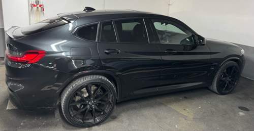

Wow… würde mich über Fotos freuen!
So mit 11mm pro Seite. Schaut gut aus bin zufrieden. Gruß
Schaut in der Tat gut aus, sind aber keine originalen Felgen, also andere ET, oder?!
Sind 22 Zoll aber mit den gleichen ET vorne und hinten wie die originalen 21 Competition Felgen
