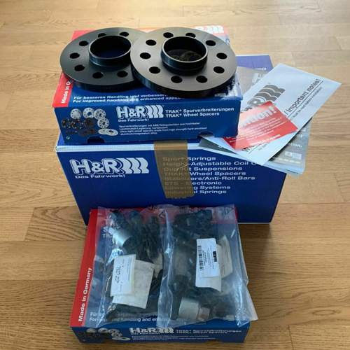

So, H&R TRAK+ 13 mm schwarz rundum bestellt inkl. Schrauben mit Sicherung (2x B2655664 + 2x 14254001SET). M40d mit Felge 718, 21 Zoll, Reifen 275/35 hinten. Mehr geht laut Gutachten nicht, ohne dass an den Radhäusern was aufgebaut werden muss, was ich nicht möchte.
H&R Spurverbreiterung und Schrauben wurden geliefert, siehe Foto. Bin nicht sicher, ob die Scheiben in schwarz eine gute Idee sind. Die Scheiben scheinen ziemlich kratzempfindlich zu sein - im Gegensatz zu den schwarzen Schrauben. Weniger empfindlich und weniger auffällig sind vermutlich die silbernen Scheiben in Alu-natur.
Was meint ihr? Irgendwelche Erfahrungswerte zu schwarzen vs. silbernen Scheiben?

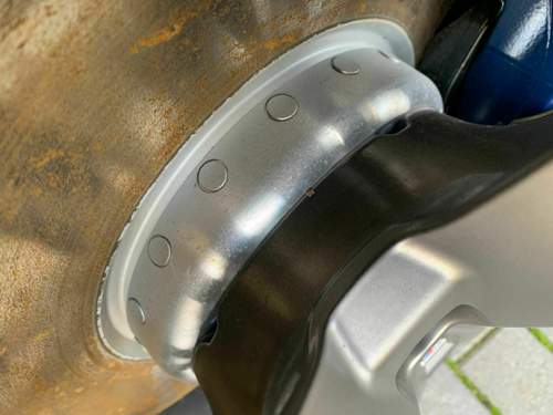

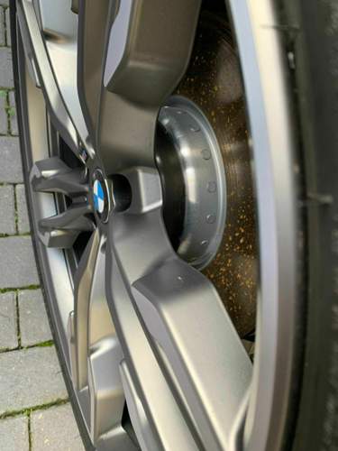

Dann antworte ich mir mal selbst ;-) Hab die Felge 718 heute im Autohaus nochmal genau unter die Lupe genommen. Sie scheint innen dunkel gefärbt zu sein, siehe Fotos. Insofern behalte ich die schwarzen H&R Scheiben.
Felge-718-aussen
Felge-718-innen

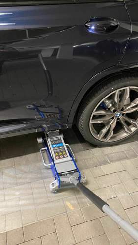

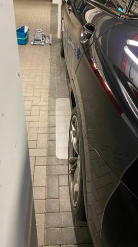

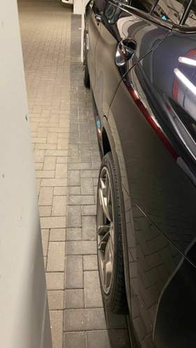

Hallo zusammen, ich schulde euch ja noch das Ergebnis nach erfolgter Montage der H&R Distanzscheiben. Fahrzeug habe ich letzte Woche erst bekommen. Viel Spaß mit den Fotos.
+2
Sieht super aus. Wie ändert sich das Fahrverhalten, wenn ich fragen darf ?
Ich habe die Dinger sofort am zweiten Tag montiert und keinen Unterschied festgestellt. Sind aber auch nur 26 mm pro Achse bzw 13 mm pro Rad. Scheint aber ein guter Kompromiss zu sein, da keine sonstigen Umbauten nötig sind und die Kotflügel noch ausreichend überdecken.

Du brauchst nicht lange suchen. Wie oben geschrieben und bei mk-fahrwerkstechnik.de für 185,00 EUR online bestellt: H&R TRAK+ 13 mm schwarz rundum inkl. Schrauben mit Sicherung (2x B2655664 + 2x 14254001SET).
