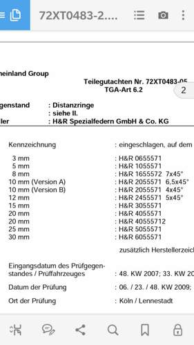

@clma2808 schrieb am 26. März 2018 um 10:11:59 Uhr:
Laut Gutachten von H&R gibt es zwei verschiedene Spurplatten für die Vorderachse
bei 10mm pro Rad.
Rubbel 2 hat ja geschrieben, Er hat die Scheiben von ST verbaut.
Die vorderen mit 12,5mm sind auf der Seite von ST nur Scheiben ohne Bund.
Das bedeutet der originale Zentrierbund wird durch Aufsatz der Scheibe fast außer funktion gesetzt und das erklärt die Unwucht da keine vernünftige Zentrierung mehr vorhanden ist.
Die hinteren Scheiben von ST bei 20mm pro Seite ist ein Anschraubsystem mit entprechender Zentrierung,
hier kommen die Probleme mit Sicherheit nicht her, es sei denn, schlechte Montage.
