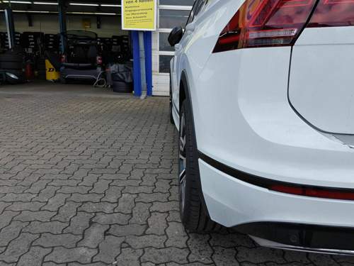

ich hatte ja hier schon meine Meinung zu Distanzscheiben geschrieben.....
Am Samstag habe ich mich von meinem Reifenhändler zum Einbau von Distanzscheiben überreden lassen.
Verbaut wurden Scheiben von ST, VA pro Seite 12,5mm und HA 20mm pro Seite.
Von der Optik war ich sofort überzeugt, der "Tiger" stand optisch sehr schön da.
Nach dem Einbau bin ich ca. 60 Km gefahren und war auch auf der Autobahn.
Bis ca. 100 Km/h verhielten sich die Scheiben unauffällig.
Ab ca. 100 Km/h hatte ich dann plötzlich ein leichtes Vibrieren im Lenkrad, etwa so als würde man ständig über ganz feine Bodenwellen fahren.
Für mich steht fest, die Scheiben kommen wieder ab und mein "Tiger" bleibt wie er war.
Ich hänge mal 2 Fotos an.
Gruß, rubbel 2
