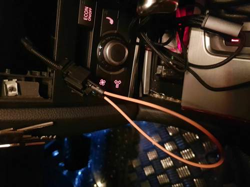

Hallo ich habe seit einigen tagen das Problem das bei mir das MMI nicht geht sprich Display, Radio, Soundsystem, Bedieneinheit, dieses problem trat auf nachdem ich versucht habe mein Q7 per Überbrückung von einem anderem Auto anspringen zulassen habe ich den fehler gemacht das ich plus und minus beim geber Auto vertauscht habe da die kappen vertauscht waren seit dem geht das MMI nicht an. könnt ihr mir Helfen beim Fehler beheben würde mich freuen

@patru aso okey danke habe mir jetzt 2 weibliche LWL most brücke kabel bestellt hoffe die reichen
EINE hätte gereicht und dann probieren welche der Komponenten defekt ist.
Ist das jetzt richtig so leider bleibt das Display weiterhin aus wo ist der zweite Player oder die vom Telefon die lwl Buchse

Habe jetzt noch eins unten am Handschuhfach dran gemacht aber es funktioniert nicht geht kurz an und wieder aus
Habe heute vieles überbrückt und das auch manchmal mit zwei lwl Kabel aber problem ist weiterhin bestehend habe den Audio Cd Changer überbrückt es geht nicht habe das Interface unter dem Handschuhfach überbrückt geht nicht habe das Telefon überbrückt es geht nicht sowohl das Navi Changer im Kofferraum es geht trotzdem nicht.ich muss wissen wo CD Player 2 ist

@"Interface unter dem Handschuhfach überbrückt"
Das soll man nicht brücken!
Dieses schaltet erst die anderen Komponenten ein!

Ja das habe ich auch schon gemerkt aber ich muss wissen wo sich der 1E Media Player 2 befindet habe gestern wie gesagt das Telefon unten am Beifahrer sitzt überbrückt und das Navi CD Wechsler hinten im Kofferraum und den Cd wechsler vorne aber es geht nichts sollte ich lieber die Teile einzeln überbrücken und dann immer eine Ringbruchdiagnose machen?
Ja man kann alle Komponenten gleichzeitig brücken(bis auf die HU) und trotzdem fährt das System hoch(vorausgesetzt die HU ist nicht def).
Wo die zwei Mediaplayer Verbaut sind weis ich leider auch nicht! Hast du mal im Netz gesucht?

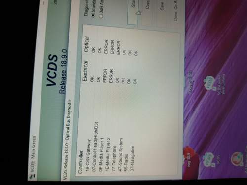

In dem Protokoll RBD sind ja nur die zwei Mediaplayer und das TEL STG. als Fehler angegeben.

Was ichh rausgefunden habe:
Mediaplayer1 =>CD Player ist klar!
Mediaplayer2=>Anschluss für externe Audioquellen unter der Mittelarmlehne
@Patru danke dir patru habe den Fehler vor deiner Antwort schon gefunden es lag am Cd wechsler das in der Ringbruchdiagnose 0E Mediaplayer1 genannt wird und an dem 1E Mediaplayer 2 wie du schon gesagt hast unter der Mittelarmlehne die beide scheinen defekt zu sein habe die zwei heute kurz zerlegt aber nichts auffälliges am Mainboard gefunden
