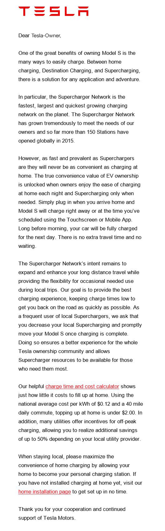

Hallo KaJu74,
ich möchte Dir auf Deine Frage aus dem Mirai Thread antworten.
Ausgangspunkt war meine Befürwortung der Verbreitung von Schnellladestationen wie CHAdeMO, Supercharger und CCS, bei denen man mit Hilfe von 50kW+ Ladungen Fahrzeuge wie einen Nissan Leaf oder andere in 30 Minuten auf 200km elektrische Reichweite bringt. Derartige Stationen gibt es in Japan beim Tankstellenbetreiber ENEOS oder bei Convenience Stores wie Family Mart.
Meine Idee dahinter ist: Mein derzeitiger Benziner zeigt laut Bordcomputer immer 520km Reichweite nach dem tanken an. Mir reicht der Treibstoff bei regelmäßigen Pendelfahrten zur Arbeit (einfacher Weg sind 25km) für etwas über 2 Wochen. Ich bin Straßenparker ohne eigenen Stellplatz und Lademöglichkeit. Bei einer Diskussion darüber, was Autohänder tun können um Elektromobilität attraktiver zu machen, schlug ich die gleichen Möglichkeiten wie in Japan vor - also 50kW Schnellladestationen auf dem Betriebsgelände. Da könnte ich als Straßenparker mein BEV einmal pro Woche innerhalb von 30 Minuten aufladen. Wenn der Autohändler nahe an einem Supermarkt steht, geht man dort einkaufen. Alternativ kann der Händler ja auch ein kleines Bistro mit WiFi oder ähnliches einrichten wo man sich die Zeit vetreiben kann - anderswo klappts ja auch.
Daraufhin hat mir am 08. Dezember ein Tesla Fahrer unter anderem folgendes geschrieben:
Ein Elektroauto lädt, wenn es dort und darum steht, wo und während man etwas anderes erledigen will oder kann. Die Ladevorgänge sind einfach zu lang um seine Zeit mit Nichtstun zu vertreiben.
Für Leute, die keine eigene Lademöglichkeit haben, gilt es andere Lösungen anzustreben als den Hof eines Autohändlers. Alleine schon die Säulen bei Aldi sind viel besser geeignet, sofern man dort Kunde sein möchte und während des Ladens einkaufen geht. Aber eigentlich ist ein Einkauf im Supermarkt auch zu kurz. Besser sind Orte, an welchen das Auto länger steht.
Das Wort Destination-Charging sagt doch worum es geht. Destination Autohändler? Nop.
Nicht alle Technologien passen zu allen. Mir ist es als Mieter auch verwehrt, eigene Solarzellen aufs Dach zu montieren.
Es ist einfach unrealistisch, dass jede neue Technologie zu jedem und zu allen passt.
Dabei haben wir nicht einmal die Situation, dass die passenden Nutzungs- und Betreiberprofile auch nur im Ansatz versorgt sind.
Wenn diese Profile Elektroautos betreiben, wird der Druck nach einer öffentlichen Infrastuktur wachsen, denn auch die Home-Charger brauchen Destination-Charging.
Ich halte es für unrealistisch, dass Autohäuser nun in Einkaufszentren umziehen, nur damit deine recht unsinnige Forderung nach Ladestationen beim Autohandel ihre Berechtigung erhält.
- 200 km Reichweite heißt von Vollladung bis leer.
- 200 km Reichweite heißt realistisch im Jahresschnitt je nach Technologie 140-160 km Reichweite - von Vollladung bis leer, wenn man immer super verbrauchsbewusst fährt.
- Man lädt die Batterie weder voll, noch fährt man sie leer (Haltbarkeit, Zyklenverbrauch, Reserve)
- Jede Nacht, ja jedes längere Parken ohne an der Strippe zu hängen heißt Reichweitenverlust (Vampire drain), kalte Nächte erst recht
Ideales Szenario:
- ein E-Auto wird in einem SOC-Bereich zwischen 80 und 40 Prozent betrieben zwischen den Ladevorgängen. Von den 200 km bleiben also im Alltag nur ca 80 km Reichweitennutzung (200 km in Summe sind Normewerte, die nicht realistisch sind)
- kein Problem, denn man lädt das Elektroauto immer wenn es länger parkt. Natürlich nicht voll.
- Es ist toll, dass man so gut wie nie an die Tankstelle (Supercharger, Schnellladesäulen) muss, denn das Auto ist jeden Tag ausreichend bis üppig geladen.
Ich empfehle beim Kauf eines Elektroautos, dass man die doppelte Reichweite rechnet, die das übliche Pendelprofil erfordert.
Sollte sowohl zu Hause als auch am Arbeitsplatz geladen werden, kann man mit einer kleineren Reichweite gut leben.

Zu den Angaben aus der Mail. (Bist du dir Sicher, das er ein Teslafahrer ist? Der Inhalt der Mail liest sich ganz anders)
1. Stimmt, wenn man nur pfeifend neben dem Wagen steht, wird es langwierig und langweilig.
Aber wer macht das schon?
Im Telsa könnte man seine Mails checken, online einkaufen, Nachrichten lesen.
Außerhalb vom Telsa könnte man was gesundes tun und spazieren gehen.
2. Aldi, Ikea, Städte bauen langsam aber sicher Ladestationen auf, weil das bedeutet, das der Fahrer länger vor Ort bleibt und ggf. auch Geld ausgibt.
Das ist der Weg.
3. Die 200km Reichweite beziehen sich aber definitiv nicht auf einen Tesla? Oder?
Falls doch, muss er den Wagen mit ca. 400Wh/km bewegen!
Der Normverbrauch ist 181Wh/km
Mein Durchschnitt ist 230Wh/km (Seit ich den Wagen habe, incl. Sommer/Winter, Standheizung, Sitzheizung, Klima usw..)
4. Er erzählt ja von dem "Vampir Drain", der ist mittlerweile massiv gesenkt. Weg kann er ja nicht gehen, da z.B. der Akku im Winter gewärmt wird.
Also für mich ist es ganz klar, das der gute Mann aus der Mail keinen Tesla hat/fährt.
Die Angaben stimmen vorne und hinten nicht! Prüf das bitte mal!
Wie gesagt, die Angaben des "Teslafahrers" sind definitiv Schwachsinn.
Der Tesla hat eine Reichweite von 350-500km, je nach Fahrweise.
350-400km ist eine realistische Reichweitenangabe beim 85er Tesla. Wenn man verbrauchsbewusst fährt sind auch 500km und mehr möglich!
- Tesla rät 90% beim normalen Betrieb und 100% nur, wenn man danach zeitnah los fahren will, aber nicht mit 100% abstellen.
- Leerfahren (nicht bis zum stehen bleiben), also bis 0% ist kein Problem, denn der Tesla behält slebt und automatisch eine Reserve. Da braucht man sich nicht drum zu kümmern.
- Ein Zyklus ist wenn die 85 kWh komplett entnommen worden sind. Also egal ob man 3x 33% entnimmt oder 1x 100%. Deshalb hat Vollladen und Leerfahren nichts mit Zyklenzahlen zu tun.
Der "Vampir Drain" ist mittlerweile massiv gesenkt. Weg kann er ja nicht gehen, da z.B. der Akku im Winter gewärmt wird.
Der Tesla kann Problemlos von 90% bis 10% bewegt werden.
Wie gesagt, prüfe bitte mal, ob er wirklich einen Tesla fährt.
Denn alle Angaben zeigen das Gegenteil.
