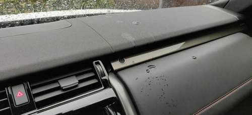

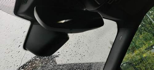

perfektes Timing meines D5, um das "leaky windshield" Problem zu entwickeln. Immerhin noch knapp 2 Wochen vor Garantie-Ende, aber im Urlaub und somit weit weg von trockener Garage bzw. Werkstatt. 🙁
Jemand hier (mit einem D5) schon mal das Problem gehabt?
Fix ist vermutlich ausschneiden und wieder einkleben der Scheibe?

Ja, hatte ich auch. Tropfsteinhöhle vom Dachhimmel. Es wurde eine komplett neue Scheibe eingesetzt...
Die Frage ist nur, ob die Elektronik im Dachhimmel und untenrum was abbekommen hat.
(Wenn man genau schaut sieht man Tropfen oben an der Kunststoffabdeckung)

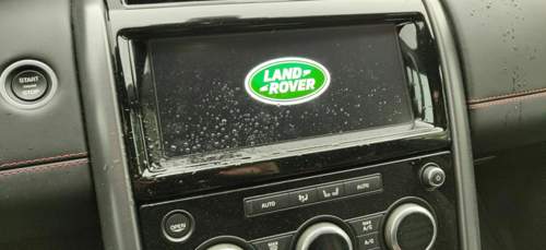

Ja das ist übel! 🙁 Frage mich auch, was die Elektronik (Navi z.B.) zu der Dusche sagt. Hat dein Himmel Wasserränder bekommen?

der Himmel war vorne rechts bis Mitte zwar richtig nass und tropfte - aber Ränder sind nicht zurückgeblieben. Es tropfte aber auch oben rund um die Schalter der Dachfenster und Notruftasten... Und dann runter auf den Automatikschalter.
Auf's Navi und das gute Windsor-Leder hat's glücklicher Weise nicht getropft.
Ich hoffe halt, dass es darunter jetzt nicht gammelt - ist aber auch schon fast ein Jahr her und bis jetzt gab es keine Probleme mit der Elektronik.
Ich dachte zuerst, dass das Schiebedach undicht ist. Aber es lag tatsächlich am Dichtungsgummi der Frontscheibe.
Diese wurde sehr schnell und kostenlos getauscht

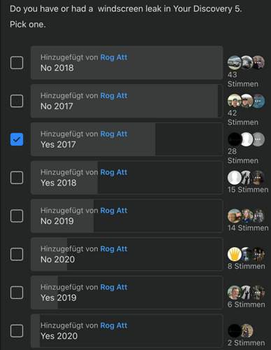

Das ist ein öfter vorkommendes Problem beim D5? Konstruktiver Mangel oder schlechte Produktionscharge?
@cutf schrieb am 27. September 2020 um 19:21:34 Uhr:
ja das ist leider sehr weit verbreitet beim D5.

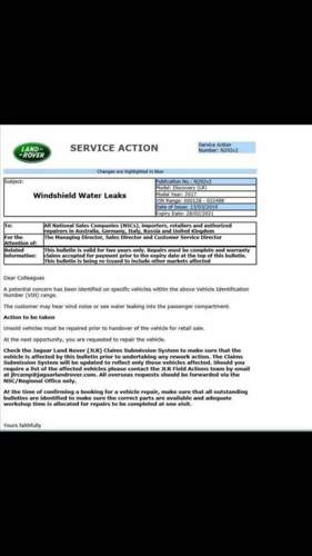

Ursprünglich hat LR nur das MJ17 im als problematisch identifiziert und N292v2 herausgegeben (siehe Bild 2).
Leider stellt sich aber heraus, dass auch spätere Modelle davon betroffen sind.
Meiner ist z.B. MJ17, aber weit aus dem VIN Bereich heraus. Aber auch MJ18/19/20 sind betroffen (siehe Bild 1). Quelle der Umfrage ist die "Discovery 5 Owners Group" bei Facebook.

N292v2 ist der Name der Aktion bei LR. Hatte davon den Screenshot weiter oben gepostet. Die VIN Range der Aktion geht von 000128 bis 022488 (das sind die letzten Stellen der VIN).
