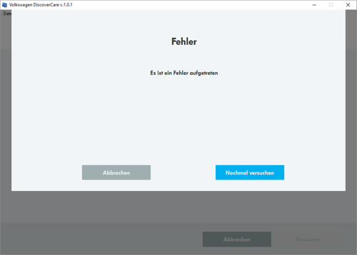

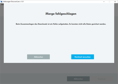

Dafür aber andere:
Merge-fehler
Fehler
Der erste Fehler könnte sich auf das Zusammenfügen der kleinen Dateien in die 24GB ZIP-Datei beziehen,
der zweite Fehler ist aber ein bisschen unkonkret. 🙁

Inzwischen kommt das Tool lt. Log zumindest ein paar Schritte weiter:
2016-09-05T06:29:02 [Info][General] Run Map Update Service
2016-09-05T06:29:30 [Info][Download Manager] Set UI NOT_STARTED
2016-09-05T06:29:34 [Info][Download Manager] Start Download_SL
2016-09-05T06:29:34 [Info][Download Manager] Set UI RUNNING_DOWNLOAD
2016-09-05T10:06:55 [Info][Download Manager] Download finished: SUCCESS
2016-09-05T10:06:55 [Info][Download Manager] Set UI RUNNING_MERGE
2016-09-05T10:25:32 [Info][Download Manager] Merge was successful
2016-09-05T10:25:33 [Info][Download Manager] Set UI RUNNING_CHECKSUM
2016-09-05T10:30:11 [Info][General] R:125f666285f3107b03f807fd5fe7c599
2016-09-05T10:30:11 [Info][General] C:125f666285f3107b03f807fd5fe7c599
2016-09-05T10:30:11 [Info][Download Manager] Vorberrechnete Prüfsumme -> 125f666285f3107b03f807fd5fe7c599
2016-09-05T10:30:11 [Info][Download Manager] Prüfsumme Berrechnung -> 125f666285f3107b03f807fd5fe7c599
2016-09-05T10:30:11 [Info][Download Manager] Checksum matched
2016-09-05T10:30:11 [Info][Download Manager] Set UI RUNNING_INSTALL
2016-09-05T11:14:43 [ERROR][Download Manager] Installation failed: MEMORY_ERROR
2016-09-05T11:18:24 [Info][Download Manager] Cancel RUNNING_INSTALL
2016-09-05T11:18:24 [Info][General] Delete backup: C:/Users//VW/DiscoverCare/Backups/{7ef22f78-63a3-4021-acbf-5ae587ce6971}.mapbackup
