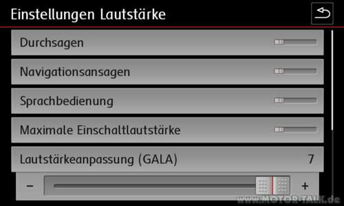

ich habe KEINEN Diesel sondern einen Benziner, der mit Dämmglas angenehm leise ist.
Leider hebt das GALA ab ca. 80km/h selbst in Stufe 1 die Lautstärke des Radios/Media stärker an, als es im Innenraum lauter wird, so dass das Radio immer dominanter wird und ich andauernd nachregeln muß, damit es nicht unangenehm wird.
Kennt Ihr das und habt Ihr ggf. eine Lösung? VW (Händler) sagt, er kann nichts tun und VW Wolfsburg verweist auf den Händler.

Wieviel das GALA regelt kannst du in den Radio-Einstellungen einstellen.
EDIT: Sorry, überlesen, mit Stufe 1, ja dann ausschalten!
Hat er doch schon auf Stufe 1

Meist höre ich Radio (DAB) oder Media (SD-Karte - Hörspiele). Einen Pegelunterschied beim Umschalten von Radio zu Media habe ich auch - aber das Regeln der GALA bleibt bei beiden Quellen zu aggressiv.
GALA aus behebt es leider nicht, da dann die Fahrgeräusche irgendwann zu laut werden und ich auch regeln muss. Wie man es macht...

mit der regelung der GALA bin ich auch nicht so zufrieden, will die ganze zeit dies mal um eins weiter nach unten regeln (bin bei 4 oder so) aber war bisher zu faul ;'D
aber auf 1 ist sie mir nicht zu stark. habe kein Dynaudio

Grade mal geguckt. Bei mir steht sie auf 4, also in der Mitte, 8 maximal möglich.
Bei mir passt es gefühlt.
Welche Software Version hast du denn?
@Passat-B8BiTDI schrieb am 12. August 2017 um 11:21:19 Uhr:
Bei mir sind max 7 möglich, steht aber auf 1, alles andere wäre mir too much.

bei meinem BiTu mit Dämmglas genau gleich. Hab Stufe 1 und das funktioniet z. B. in der Stadt recht gut. Wenn ich dann auf die AB fahre, muss ich spätestens bei 160 runterregeln, weil das Radio zu laut wird. Gleiches gilt wenn ich z. B. mit 80 durch eine Baustelle fahre und dann auf über 180 beschleunige, Radio ist dann viel zu laut.
Das Gala regelt wohl proportional zur Geschwindigkeit, man kann nur die Steigung der "Kurve" einstellen. Der B8 wird aber wohl nicht linear zu Geschwindigkeit lauter und dann passt es nicht mehr. Ist aber Jammern auf hohem Niveau. Das Gala regelt in breiten Bereichen gut und zweimal kurz auf die Lautstärketaste tippen nach jeder Autobahnbaustelle, damit kann ich leben. Schlimmer wär's, wenn die Kiste überproportional zur Geschwindigkeit lauter würde ;-)

Hast natürlich recht, habe mich da etwas zu knapp bzw. Ungenau ausgedrückt. Bei mir ist auch 7 als maximal wert möglich, mit 0/aus sind es somit 8 Einstellmöglichkeiten. Wenn man von den Verstärkungen 1-7 ausgeht ist 4 genau die Mitte(+/-3).
Also ich habe wie geschrieben 4 bei mir eingestellt, heute mal explizit ab 70-100 drauf geachtet, aber kein plötzlichen spürbaren Lautstärken Zuwachs bemerken können. Hatte allerdings auch das Panorama auf kipp/aufgestellt.
